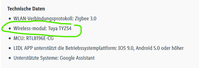

          laut der Webseite von Lidl ist das : Zigbee 3.0
          Und es soll Homematic Inside sein.
          Beschreibung Lidl Webseite
          Ich formuliere das mal anders. Benötige ich noch ein Zusatzgerät(Hardware), damit IOBroker mit dem Gateway kommunizieren kann ?

            • Das Zigbee Gateway ist sicher nicht das gleiche wie das von @Homoran im Bild dargestellte HmIP Gateway.
            • Die Vermutung das es sich um ein umgelabeltes TuYa Gateway handelt liegt nahe. Auf der Lidl Seite steht explizit: Wireless-modul: Tuya TYZS4
            • Das bedeutet leider nicht das du damit kommunizieren kannst. Siehe mein erster Post.
            • Mir ist kein Adapter bekannt der mit einem TuYa Zigbee Gateway kommunizieren kann.
            • Mir ist nicht bekannt das das TuYa Zigbee Gateway eine offene API besitzt. Alles was ich an Doku gefunden habe ist auf Chinesisch.

                • skvarel
                  skvarel Developer @Schmollschnute last edited by
                  @Schmollschnute .. dort steht eindeutig TUYA
                  Eventuell läuft das Ding mit dem Tuya-Adapter. Wäre einen Versuch wert.
