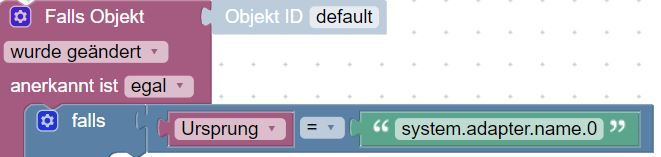

        paul53 @Kaiser Franz Josef last edited by
        @Kaiser-Franz-Josef sagte:
        kann ich im Blocky unterscheiden wie das Licht eingeschalten wurde ?
        Ja:

        • Kaiser Franz Josef
          Kaiser Franz Josef @paul53 last edited by
          Super
          Danke 🙏 da wäre ich nicht drauf gekommen
            @paul53 wo kommen das Ursprung Blockly her ?
              Unter "Trigger".

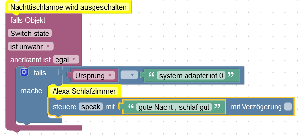

                            jetzt muss ich as nochmal aufwärmen , da es mit dem blockly schon gelaufen ist
                            jetzt geht es auf einmal nicht mehr , jetzt seh ich das du das so angegeben hast
                            was ist unte name einzutragen bzw welcher Datenpunkt
                            danke
                              Der Name des Adapters, der das Licht ausschalten und die Ansage auslösen soll.
                                      Servus
                                      also wenn man eine einzelne weisse Hue Lampe steuert geht es
                                      es geht nicht bei einer färbigen Hue wo im iot unter dem selben Name , ein aus , Helligkeit und Farbe gesteuert wird
                                      ebenso wenig geht es bei deiner Gruppe
                                      vielleicht kann das mal jemand testen , Fehler kann natürlich auch bei mir liegen
                                      Lg
