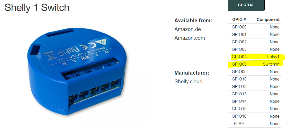

        @fischi87 interessant wären deine Tasmota-Einstellungen. Diese Seite kennst du?
        https://templates.blakadder.com/shelly_1.html
        fischi87 1 Reply Last reply Reply Quote 0
        • fischi87
          fischi87 @Lenny.CB last edited by
          @Lenny-CB
          danke für deine Antwort. ja die Seite kenn ich und habe das template auch so gesetzt wie beschrieben. der Shelly schaltet ja wenn ih den SwitchTopic off stelle aber ich muss den ja on schalten damit er mir den hold state per Mqtt übermittelt.

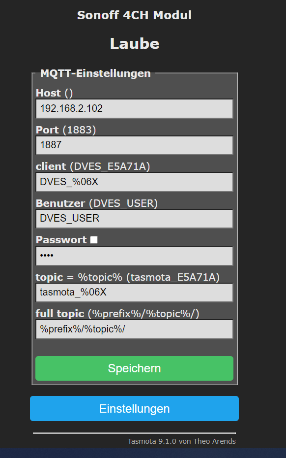

                Die hast konfiguriert?
                • fischi87
                  @Lenny-CB
                  ja ist auch alles richtig nur geht die mit der hold Funktion nur mit dem Mqtt Adapter. um die hold Funktion zu erreichen benötige ich dieses SwitchTopic sonst übermittelt er dies nicht nur wenn ich dies einschalte schaltet mein Relay nicht mehr
