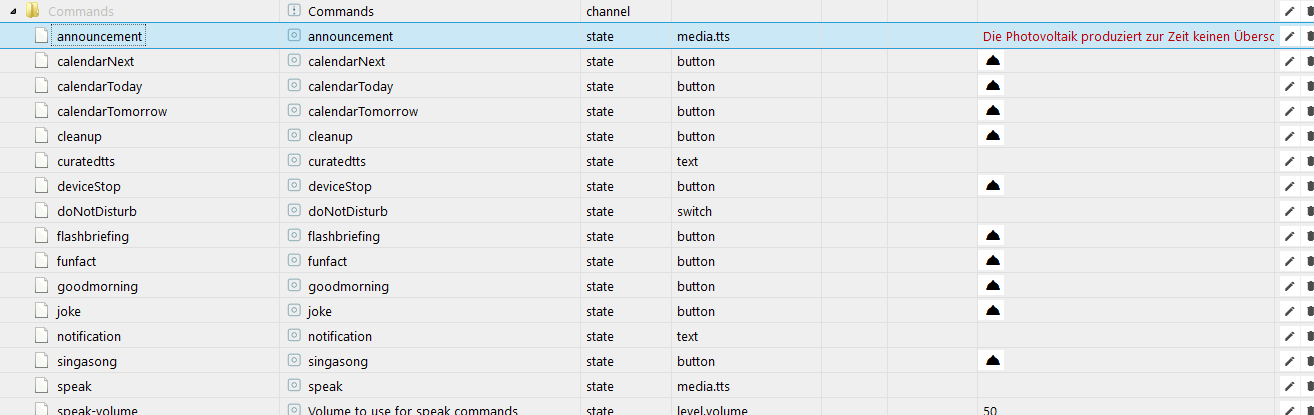

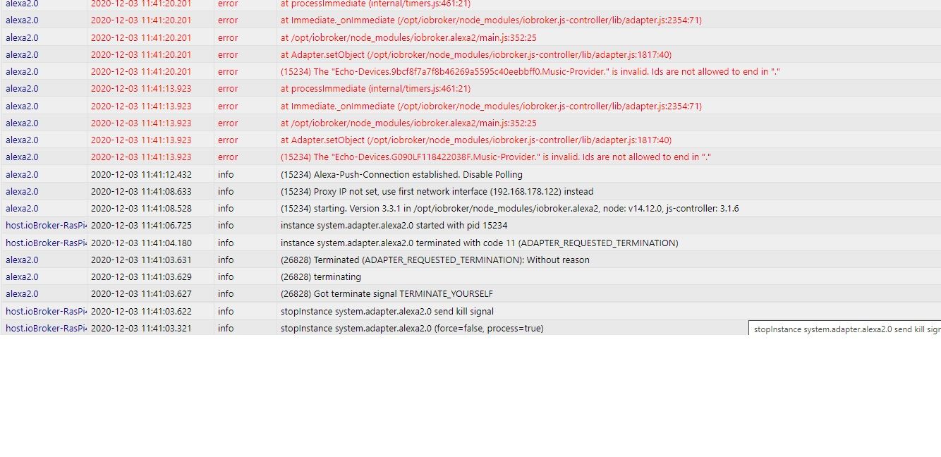

      hi @apollon77
      habe seit update fehler und die smartdevices können nicht mehr über die datenpunkte geschalten werden - hast du eine idee dazu ?
      auch die echo's können nicht mehr gesteuert werden
      alexa2.txt
      apollon77 1 Reply Last reply Reply Quote 1

                    Schalten geht bei mir schon. Nur das Abfragen von Werten geht nicht mehr. In Objekte /Alexa2.0/Echo devices/Josefs 3. Echo Dot/Commands/speak wird der auszugebende Text schrieben. Alexa gibt den Text aber nicht aus.
                    RoboCop 1 Reply Last reply Reply Quote 0

                        Von 6 Echos/Echos Dot ist nur noch ein aufgeführt, der jedoch auf keine Befehle über iobroker reagiert.
                        • crunchip
                          crunchip Forum Testing Most Active last edited by crunchip

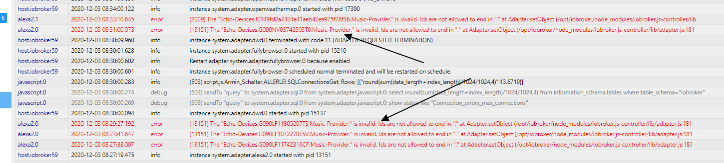

                          bei mir soeben auch die erste Meldung eingetrudelt, ohne etwas zu steuern
                          alexa2.0	2020-12-03 12:26:25.795	error	(847) The "Echo-Devices.G090U509910703K5.Music-Provider." is invalid. Ids are not allowed to end in "." at Adapter.setObject (/opt/iobroker/node_modules/iobroker.js-controller/lib/adapter.js:1817:

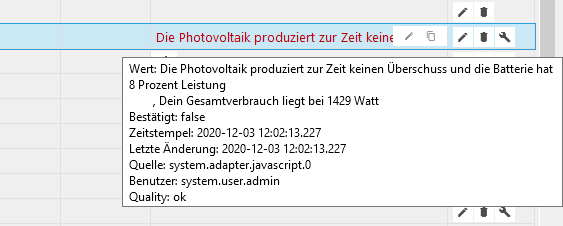

                            von jetzt auf gleich habe ich keine Sprachausgabe von ALEXA über aktivierte Scripte. Unter den Objekten bei Alexa 2.0 wird die "SprachAusgabe" unter den einzelnen Echos unter Command - Speak oder announcement eingetragen aber irgendwie nicht aus geführt. Die in den Scripten hinterlegten Telegramnachrichten werden versendet und kommen auch an.
                            Hat vllt. jemand eine tip für mich, Iobroker schon neu gebootet... in den logs werden die Scripte abgearbeitet, oder hat mal wieder die ALEXA Cloud ein Problem... Alexa antwortet auf normale Fragen normal...
                            Auch wenn ich unter Speak einen Text eingebe passiert nichts mehr...

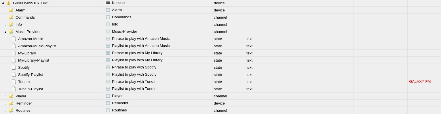

                                Bin ebenfalls betroffen. Habe zwischendurch mal den Alexa2-Adapter komplett gelöscht und neu installiert. Resultat ist, dass von meinen sieben Echos nur noch zwei erkannt sind und in den Objekten auftauchen und einer davon nur die Unterordner Info, Music-Provider und Player hat. Alle anderen Fehlen.

                                  Nach kompletter Neuinstallation des Alexa Adapters, nur noch 2 von 9 Alexas in den Objekten vorhanden.

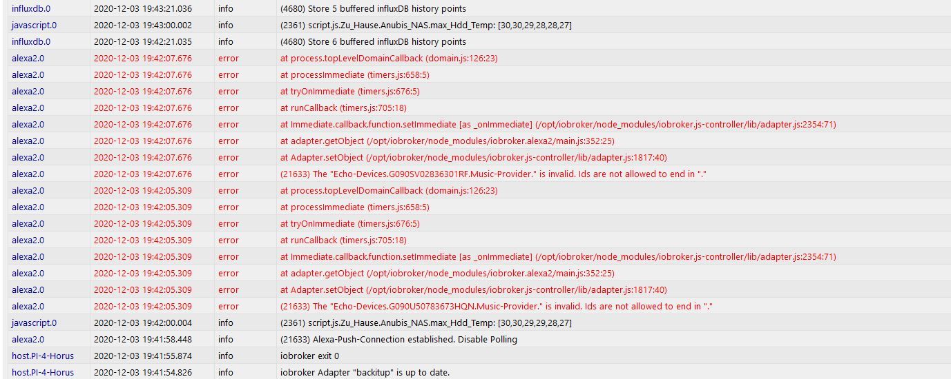

                                      Auch bei mir Zeigen alle Endgeräte seit heute folgenden Fehler und es schaltet nichts mehr....
                                      ....Music-Provider." is invalid. Ids are not allowed to end in "."
                                      alexa2.0 2020-12-03 16:15:57.675 error at runCallback (timers.js:705:18)
                                      alexa2.0 2020-12-03 16:15:57.675 error at Immediate.callback.function.setImmediate [as _onImmediate] (/opt/iobroker/node_modules/iobroker.js-controller/lib/adapter.js:2354:71)
                                      alexa2.0 2020-12-03 16:15:57.675 error at adapter.getObject (/opt/iobroker/node_modules/iobroker.alexa2/main.js:352:25)
                                      alexa2.0 2020-12-03 16:15:57.675 error at Adapter.setObject (/opt/iobroker/node_modules/iobroker.js-controller/lib/adapter.js:1817:40)

                                          Im Log sind Einträge wie diese zu finden:
                                          (23958) The "Echo-Devices.G0014D059XXXXXXXXXX.Music-Provider." is invalid. Ids are not allowed to end in "." at Adapter.setObject (/opt/iobroker/node_modules/iobroker.js-controller/lib/adapter.js:181
