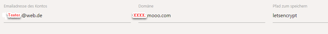

      Ich nutze DynDNS bei http://freedns.afraid.org mit der Domain "mooo.com" undn mit einer Subdomain (hier auf XXXX) gesetzt.

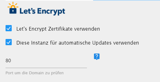

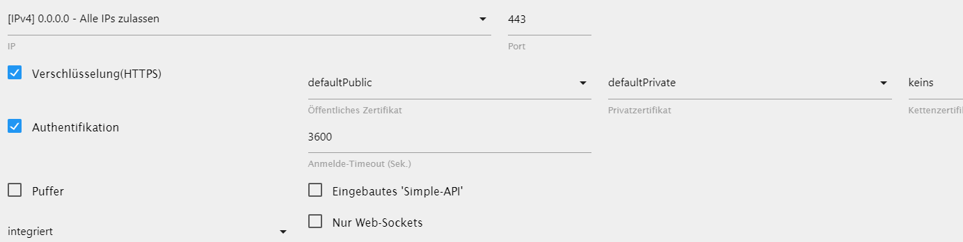

      Folgende Einstellungen nutze ich:
      Das Verzeichnis /letsencrypt wird angelegt.
