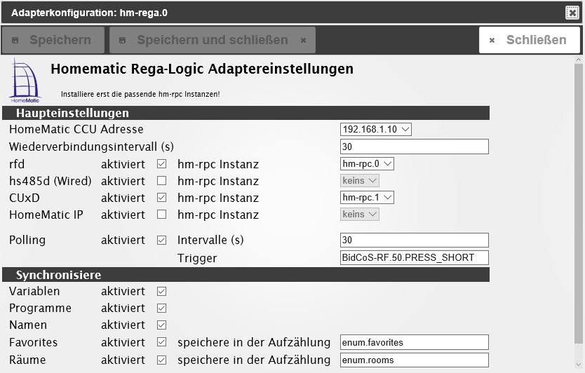

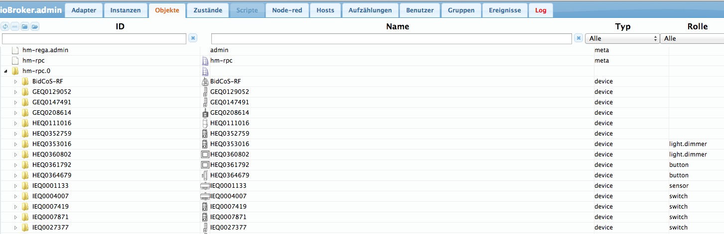

            Hallo Leute ich bin es mal wieder 😉
            bin gerade auf dieses Thema gestoßen…
            ich habe vor ein paar Tagen meinen Rasp neu aufgesetzt und alles frisch installiert.
            also auch ioBroker und die Adapter für die HM
            iobroker: 2.0.2
            hm-rega: 1.5.0
            hm-rpc0: 1.4.14
            hm-rpc1: 1.4.14
            ich habe jetzt genau so wie früher alle meine HM Geräte im rpc0 und alle CUxD im rpc1
            jedoch holt sich der rega Adapter nicht so wie früher die Namen oder Räume der Geräte nur die Nummern wie bei dem Beitrag oben sind zu sehen ...
            kann es sein das es nicht geht wenn man sich die der HM anmelden muss .... also wenn ein Passwort beim Admin hinterlegt ist (Automatisch Anmelden nicht gewählt)??
            Oder ist das egal und mein Fehler liegt wo anders??? ich habe die HM Adapter auch schon mehrfach neu installiert...
            mfg
            Campino

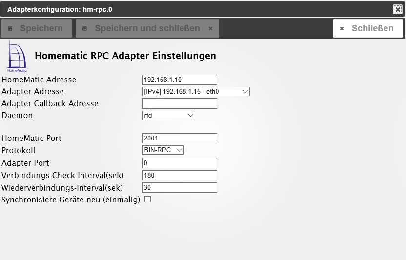

              Dann bitte Screenshots der Konfigurationen von rpc und rega.
              Vielleicht sehen wir ja was.
              Rainer

                      • Campino
                        Campino last edited by
                        ja genau so hat es bei mir auch immer ausgesehen … keine Ahnung warum das gerade nicht läuft
                        habe auch ein Bild dazu gegeben.
                        nach einer Weile herum Probieren hab ich auch die Anmeldung bei der HM wieder entfernt.... tja die war wohl nicht schuld
                        tja wie gesagt ich kenne das auch nur mit dem Namen hinter den Bildern .... ich hab das das letzte mal vor ewigen Zeiten eingestellt das ist schon ein paar Jahre her als ioBroker noch ziemlich neu war .... da hat es auf anhieb geklappt darum habe ich jetzt keine Ahnung was falsch sein könnte :? :? und ich habe nicht gerade das Gefühl das ich es durch mein probieren besser mache :lol: :lol:
                        mfg
                        Campino

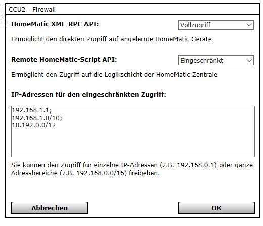

                            so jetzt habe ich noch ein paar Bilder für euch
                            hab jetzt auch doppelt und dreifach die IP´s überprüft die sind alle richtig eingetragen
                            mfg
                            Campino

                                MIt geschwärzten IP-Adressen kann ich dir nicht helfen.
                                Da liegen die meisten Fehler.
                                Die brauchst du nicht zu schwärzen, da kann keiner etwas mit anfangen, außer er ist in deinem privaten Netz.

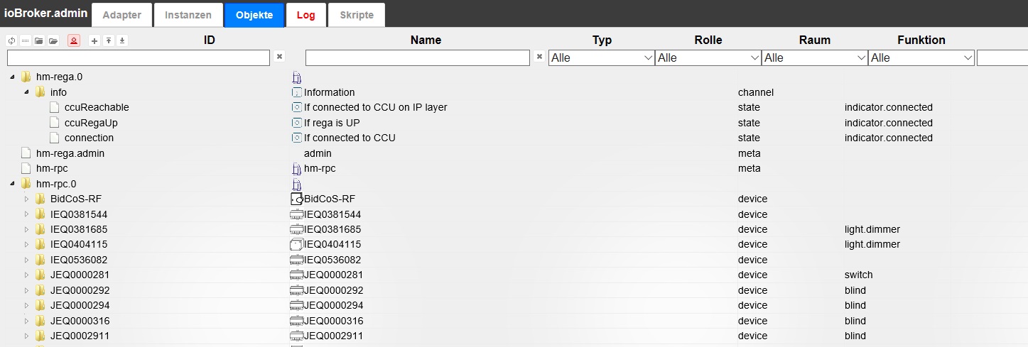

                                und klapp mal bitte unter Objekte auch den Ordner hm-rega auf.
                                Rainer

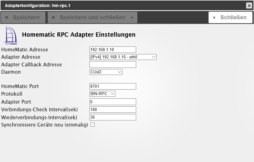

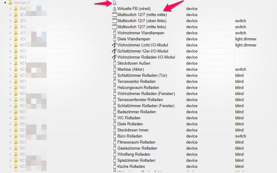

                                  Du hast noch einen Adapter hm-rpc.1
                                  Wie sehen da die Objekte aus?
                                  Rainer
                                  • Campino
                                    alles klar …. in der Hoffnung das es Hilft
                                    versteh nur dann nicht warum die Aktoren überhaupt geladen werden..
                                    der zweite ist nur für die CUxD da ( werden auch keinen Namen angezeigt ... bin aber nicht sicher ob da vorher Namen waren )
                                    mfg
                                    Campino
                                      @Campino:
                                      der zweite ist nur für die CUxD da `
                                      war mir klar 😉 aber mir ging es um:
                                      @Campino:
                                      werden auch keinen Namen angezeigt `
                                      So, jetzt bitte noch die Objekte vom hm-rega:
                                      @Homoran:
                                      klapp mal bitte unter Objekte auch den Ordner hm-rega auf. `
                                      Rainer
                                      • Campino
                                        alles klaro….
                                        da ist allerdings nur der Info Ordner drin ...
                                        PS: vielen Dank schon mal für deine Hilfe
                                        mfg
                                        Campino

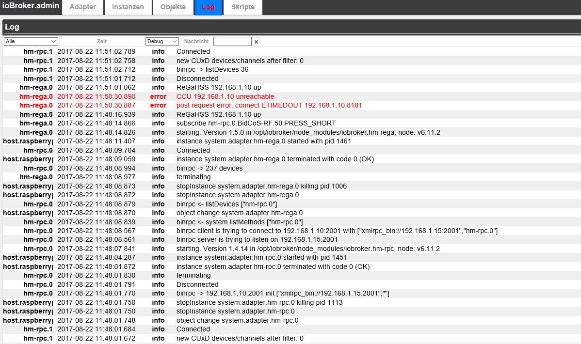

                                          @Campino:
                                          da ist allerdings nur der Info Ordner drin … `
                                          …und genau das wollte ich sehen.
                                          also hat der hm-rega keine Daten geliefert, weder Programme noch SV noch Klarnamen
                                          Was bitte zeigt das log, wenn du den hm-rega neu startest?
                                          Was mich auch stört ist der Name deiner Netztwerinterfaces.
                                          Hast du das neueste Raspbian Stretch drauf? da soll die Netzwerkkonfiguration anders sein. Im HM-Forum wurde gepostet:
                                          ERROR: Interface eth0 does not exists
                                          Was wird sonst noch angezeigt, wenn du das pulldown bei den Netzwerkinterfaces aufklappst?
                                          Rainer
                                          • Campino
                                            ach du sch…
                                            ja da ist das neue Stretch drauf .... muss mir die Einstellung mal suchen denn ich hab es so probiert wie bei Jessy und da klappt es nur so
                                            naja mal dein Eintrag suchen und so einstellen wie es beschrieben wird ... könnte aber ein wenig dauern :lol: :lol:
                                            aber ich bin ein bisschen fasziniert das du das alles aus den paar Bildern raus siehst
                                            schon mal vielen Dank ich probiere mal das zu ändern und melde mich dann wieder
