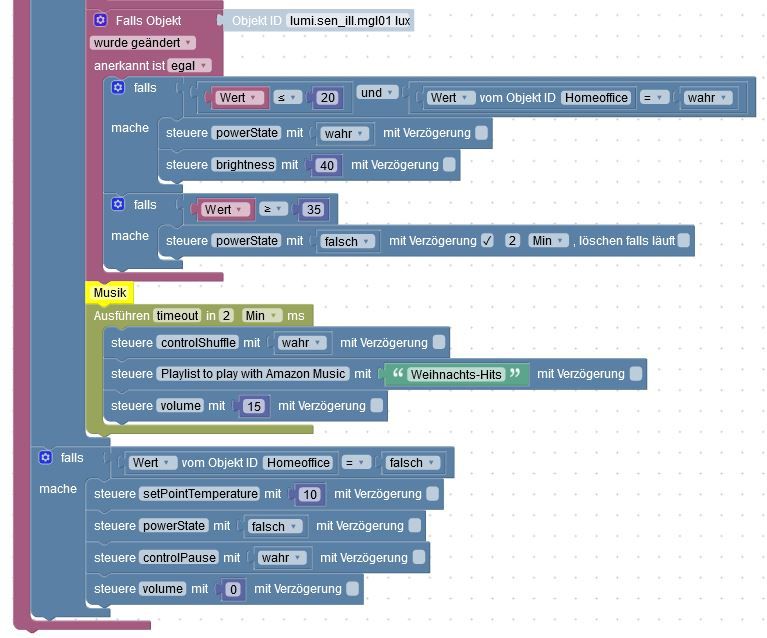

      vielleicht bin ich ja zu doof....
      Habe den Echo Dot neu und auch gleich mit dem Alexa2 Adapter eingebunden.
      Der Echo Dot ist auch aufgeführt und auch erreichbar, alle Datenpunkte sind da.
      Ich hab noch 2 Probleme:
      1.) wie stoppt man denn die Wiedergabe? Also so was wie steuere Sonoff mit false gibt es nicht. Habe gelesen (bzw. auch so umgesetzt, das ich den Event pause mit true steuere (ist ein button, ich weiß) und zur Sicherheit auch noch Volume mit 0. Somit klappt das "Stoppen", ob das sauber ist, weiß ich aber nicht.
      2.) und das ist das Wichtigere:
      Wie gebe ich denn eine Playlist (egal ob Amazon oder eigene) wieder?
      Ich dachte ich hab das hinbekommen, allerdings spielt er immer nur 1 Lied ab und stoppt dann, obwohl in der Playlist mehrere sind.
      Und daneben dann noch 2 weitere kleinere Themen:
      ich will die Shuffle Wiedergabe haben (weil imemr die gleiche reihenfolge hören ist langweilig), hab auch den Shuffle datenpunkt mit true gesteuert, allerdings fängt er bei meiner eigenen Playlist trotzdem immer mit dem gleichen Lied an (ob er dann shuffelt, keine Ahnung).
      Und in der amazon Playlist macht er kein Shuffle, weil er stoppt ja noch 1 Lied 😞
      Punkt 2b:
      Ich will den Echo automatisch laufen lassen im Homeoffice.
      Also soll er 8-10h durchspielen. Wie bekomme ich das hin, das wenn eine Playlist durch ist, er eine andere startet?
      Dachte schon an timeout Schleifen, das immer nach 60min eine andere Playlist kommt.....
      Ich weiß, viele der Probleme könnte ich mit Radiosender lösen, aber ich will kein Radio (weil Werbung und Sprache, das stört beim arbeiten).
      Screenshot vom Blockly hier:

          Heute morgen getestet und jetzt spielt er die Amazon Weihnachtshits ab... also mehr als 1 lied.
          Keine Ahnung, warum.....
          Somit evtl. schon (automatisch) einige Themen gelöst.
          An 2b tüftel ich noch....

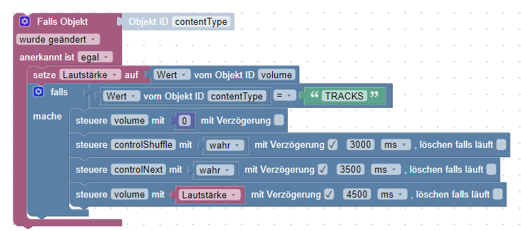

            Ich sitz jetzt schon wieder ewig an meiner Alexa Player VIS. Das Shuffle bringt mich noch zur Verzweiflung.
            Anscheinend muss eine Playlist erst laufen bevor man Shuffle wirklich aktivieren kann. D.h. dass der erste Song in der Playlist immer läuft und dann erst ab dem zweiten die Songs zufällig kommen.
            Hab jetzt ein Blockly erstellt welches beim einschalten einer Playlist triggert, die Lautstärke abspeichert, dann auf Null setzt, nach 3 Sek. (da läuft dann schon die Playlist) wird weitergeschaltet auf den nächsten Song und die abgespeicherte Lautstärke wieder eingestellt.
            Leider spielen die ersten Takte des ersten Songs noch immer, de Rest funktioniert dann auch. aber so ganz happy bin ich da noch nicht.
            Auch wenn ich direkt auf eine andere Playlist umschalte funktioniert das noch nicht. Nur wenn ich erst auf eine Radio Station gehe und dann wieder auf eine Playlist 😞
            Vielleicht hast Du ja ne Idee....

                Ich steuere diese und auch die Playlisten und Multiroom über das neue Textcommand Objekt im Alexa Adapter an. Das funktioniert wirklich gut!
