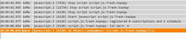

      ich möchte gerne den Wert [0_userdata.0.materialdesignwidgets.topappbar] im Widget TopAPPBar von Scouncer per Script ändern. Den Wert auslesen kann ich offenbar. Jedoch beim Schreiben gibt es eine Fehlermeldung
      schedule("*/1 * * * * ", function () {
      const idtest = '0_userdata.0.materialdesignwidgets.topappbar';
      var Wert = getState(idtest).val;
      log("Ist Wert: " +Wert);
      setState(idtest, 4);
      Michael
      EDIT: Ich habe einen DP angelegt, den habe ich mit dem Widget TopAPPBar und dem Widget8 verbunden. Nun klappt es. Hintergrund war, dass ich Ereignisorientiert auf die Views schalten wollte.
      Anbei die kleine Veränderung im Script.
      createState("Views.AktView", { read: true, write: true, desc: "Views,", type: "number", def: 0 });
      const idtest = 'javascript.3.Views.AktView';
      setState(idtest, 8);
      Nun kann ich meine Scripte entsprechend umbauen
