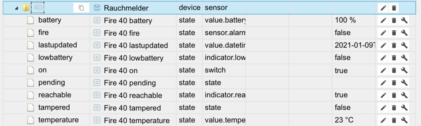

        ich war auch lange auf der suche und wollte auf Rauchmelder von Shelly warten aber das scheint sich noch eine weile zu verzögern. ich bin auf die honeywell xiaomi miija Rauchmelder ausgewichen. ohne probleme konnte ich sie via conbee 2 anlernen und funktionieren bis jetzt ohne Fehlalarme sogar in der garage wo ich öfters raus und rein fahre. habe sie mit qualm beaufschlagt und sie lösen verlässlich aus. ob sie im realen fall zuverlässlich auslösen werde ich hoffentlich nie erfahren müssen.
        M A 2 Replies Last reply Reply Quote 0
          M240-Swiss @Daniel_N last edited by
          @Daniel_N : Hört sich interessant an. Könntest Du netterweise mal einen Screenshot posten der Datenpunkte die in Iobroker dann zur Verfügung stehen?
          • Meister Mopper
            Meister Mopper @M240-Swiss last edited by
            @M240-Swiss Hier unter Zigbee:

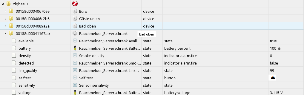

                                      Gibt es im Zigbee-Adapter mittlerweile beim Xiaomi Rauchmelder einen Datenpunkt wo man die Empfindlichkeit einstellen kann?
                                      Ich hab seit einem Jahr einem Schrank liegen weil der nicht gescheit nutzbar war, da er bei direkter Einbindung über den Zigbee Adapter im "super empfindlich"-Modus lief. Zwei mal an der elektrischen Zigarette gezogen und das Ding geht los.
                                        M240-Swiss @ramses last edited by
                                        @ramses Im Conbee jedenfalls nicht. Unten die angezeigten Datenpunte:
                                          ramses @M240-Swiss last edited by ramses
                                          @M240-Swiss
                                          Na klasse also immer noch kein sensetivity state... absolut nutzlos für mich.
                                          Das ist aber unter dem Zigbee-Adapter oder? Ich weiss jetzt nicht ob Conbee und Zigbee was anderes sind.
                                          Edit: Ok, bei Conbee gehts vermutlich um den Deconz adapter. Der ist kein Maßstab für mich.
                                          entavio 1 Reply Last reply Reply Quote 0
                                          • entavio
                                            entavio @ramses last edited by
                                            @ramses
                                            doch gibt es beim iobroker.zigbee Adapter lässt sich zwischen low, medium und high auswählen
