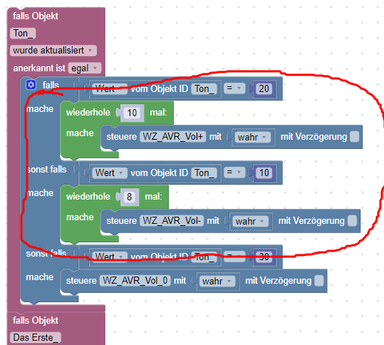

      Hallo!
      Folgendes möchte ich mit einem Blockly machen.
      Ich habe einen Broadlink. Darüber soll die Lautstärke meiner Soundbar geregelt werden. Der Broadlink gibt ja die Infarotsignale immer wieder einzeln ab. (einmal drück steuert er einmal)
      So jetzt möchte ich das so einrichten das er so lange drückt bis meine Anlage auf 20 Volume steht. Sprich wenn ich den Fernseher einschalte soll die Lautstärke der Anlage auf 20 eingestellt werden. Leider gibt es für meine Soundbar kein adapter wo man dieses so einstellen kann, deswegen der Umweg mit dem Broadlink. Hat jemand eine Idee?
      Vielen Dank und bleibt Gesund
      Albert K X 2 Replies Last reply Reply Quote 0
      • Albert K
        Albert K @netman1904 last edited by
        @netman1904
        So in etwa. Mach ich auch über Broadlink.
        • X
          xbow42 @netman1904 last edited by
          @netman1904 weil deine Soundbar keinen Istwert in den iobroker liefert kann man IMO dafür kein Script schreiben wie oft der Broadlink das Signal senden soll. Als Idee wäre einen Akustiksensor(LM393/KY-037/KY-038/MAX4466 & ESP8266 Basteldingens) der den Laustärkepegel der Soundbar misst und als %-Wert per MQTT an den iobroker sendet.
          • N
            netman1904 @xbow42 last edited by
            @xbow42 Ok Vielen Dank! Puh dann muss ich mich da mal reinarbeiten und belesen. Vielen Dank!!
