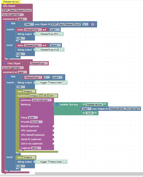

      ich möchte gerne meinen Wasserverbrauch überwachen und wenn länger wie 35 Minuten das Wasser läuft nur eine Pushnachricht senden.
      Anbei mein Blockly, in der ID: ESP.../Count kommen alle 10 Sekunden die Impulse vom Wasserzähler. Sollte jetzt ununterbrochen das Wasser für 35 Minuten fließen, soll einmalig eine Pushnachricht gesendet werden.
      Da der ober Teil alle 10 Sekunden durch die ID getriggert, der Umweg über die interne Variable. um nicht permanent den Timeout neu zu starten.
      Mein Problem, der untere Teil wird nie getriggert!?

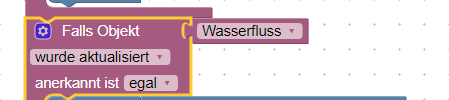

        Der erste Trigger oben wird ausgelöst, wenn sicher count ändert, also wenn Wasser fliesst.
        Daher ist bei Auslösung der Wert "Wasser fliesst" immer true.
        Im unteren Teil tritt nie eine Änderung ein, daher auch keine Auslösung.
        Vorschlag: oberen Trigger auf Aktualisierung ändern

          @zahnheinrich
          der obere Teil funktioniert, die Debug Meldungen kommen auch, im unteren Teil scheint nicht auf die interne Variable zu triggern

            @glitzi
            Habe ich gesagt: "Wasserfluss" ändert sich nie
            • G
              glitzi @zahnheinrich last edited by
              @zahnheinrich
              Aber die Debugger Meldungen Wasserfluss EIN und AUS kommen sauber...
              Z X 2 Replies Last reply Reply Quote 0
              • Z
                zahnheinrich @glitzi last edited by
                @glitzi
                Sicher, dass "Wasserfluss" jemals auf false geht?
                Wenn der count auslöst, ist er doch immer >0 oder nicht?
                • G
                  @zahnheinrich
                  Ohne Wasserfluss ist Count = 0, wenn Wasser Fließt springt er auf die Impulse /10Sek.
                  javascript.0	2020-12-04 11:33:12.238	info	(10526) script.js.Wasserzähler.Wasserzähler_Rohrbruch_und_Wasserverlust: Wasserfluss AUS
                  javascript.0	2020-12-04 11:33:02.238	info	(10526) script.js.Wasserzähler.Wasserzähler_Rohrbruch_und_Wasserverlust: Wasserfluss EIN

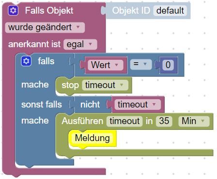

                    paul53 @glitzi last edited by
                    @glitzi sagte:
                    Man kann an einen Trigger keinen booleschen Wert übergeben, sondern nur eine Datenpunkt-ID.

                            paul53 @glitzi last edited by paul53
                            @glitzi sagte:
                            gibt es einen eleganteren Weg für mein Anliegen?
                            • G
                              glitzi @paul53 last edited by
                              Wert ist dann auch eine interne Variable?
                                @glitzi sagte:
                                Wert ist eine Eigenschaft des Trigger-Datenpunktes (unter "Trigger").
                                Hinweis zu "nicht timeout": Erst eine Dummy-Variable erstellen und diese zuweisen. Anschließend in die Javascript-Ansicht und wieder zurück wechseln. Nun die Variable timeout selektieren.

                                  Mein Vorschlag war, den ersten Trigger oben auf Aktualisierung zu prüfen, den unteren auf Änderung belassen.
                                  Hadt du das versucht?

                                    glitzi @zahnheinrich last edited by glitzi
                                    @zahnheinrich
                                    ja das ging leider nicht, nutze jetzt mit dem Skript von paul53 !
