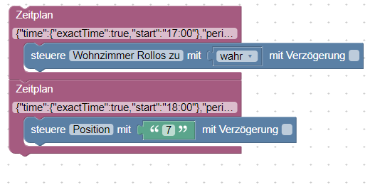

      ich stehe gerade bei einer simplen Zeitschaltung für meine Rollos irgendwie auf dem Schlauch. Ich habe meine Rollos mit dem Shelly 2.5 ausgestattet und im ioBorker mehrere Rollos in einer Szene jeweils für auf, zu und stop zusammengefasst. Diese lassen sich wunderbar per Blockly schalten, im folgendem Beispiel schalte ich die Szene "Wohnzimmer Rollos zu" um die Rollos schließen. Das klappt auch super. Wenn ich jetzt aber ein einzelnes Rollo auf eine bestimmte Position fahren lassen möchte klappt das nicht.
      Gehe ich allerdings unter Objekten auf Position des Shelly 2.5 und trage dort eine Wert ein, so fährt das Rollo auf diese Position. Auch in bestimmten Szenen hab ich Werte für Position hinterlegt und da klapp es auch ohne Probleme wenn die Szene ausgelöst wird (beispw. mittels Alexa).
      Was übersehe ich im Skript? Hat da jemand eine Idee?

        könnte es sein, dass du anstatt einen string eine zahl nutzen musst ?

          monarc @liv-in-sky last edited by
          @liv-in-sky danke für deine Rückmeldung. Gute Idee, werde ich heute direkt mal testen. Hatte mir ja schon gedacht, dass es wenn dann nur eine Kleinigkeit sein kann.

            und wenn es das nicht ist, ändere deinen schedule gegen einen einfachen CRON
              @liv-in-sky das wird es wohl gewesen sein. Heute hat die Zeitschaltung gegriffen. Danke für den Hinweis.
                monarc @Homoran last edited by
                @Homoran das habe ich in einem auch direkt mal mit geändert. 👍
