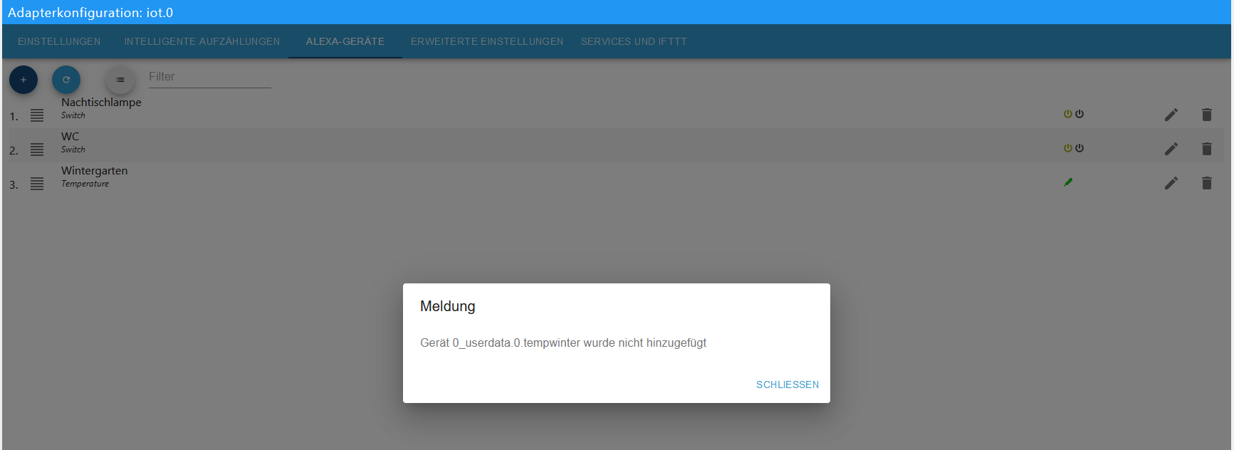

                so dachte ich lege mir mal einen Datenpunkt an und bringe den dann als Alexa Gerät in den iot Adapter
                auf den Datenpunkt könnte ich dann als Trigger reagieren
                aber kann den Datenpunkt nicht als Alexa Gerät hinzufügen
                  MCU @Kaiser Franz Josef last edited by MCU
                  @Kaiser-Franz-Josef Zeig doch mal die Objektstruktur von dem tempwinter.
                  Sind denn die Grundvorraussetzungen erfüllt:
                  iot-Adapter installiert,
                  iobroker.iot-Skill in der Alexa-App installiert?
