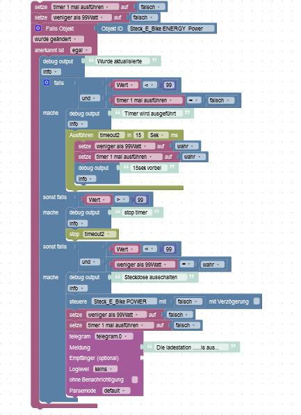

      Hallo
      Ich habe eine Tasmota Steckdose mit leistungs aufnahme.
      dort ist mein ebike angeschlossen, wenn dort kein storm mehr abgenommen wird soll nach 15 sekunden die steckdose abgeschaltet werden.
      leider ist im blockly irgenwo was am klemmen....
      ich finde den fehler nicht..

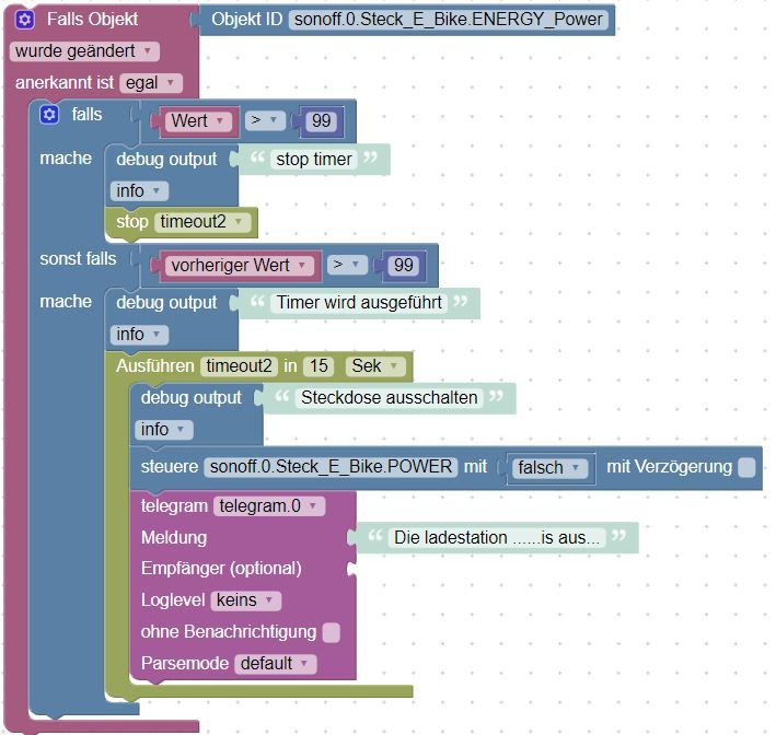

        michael_4358 @michael_4358 last edited by
          paul53 @michael_4358 last edited by
          @michael_4358
          Versuche es mal so:
            michael_4358 @paul53 last edited by
            hast du ggf den code?
              paul53 @michael_4358 last edited by paul53
                dort ist jedesmal wenn der wert größer als 99 ist müsste das nicht kleiner sein?
                  @michael_4358 sagte:
                  Die Steckdose soll doch abschalten, wenn die Leistung unter einen bestimmten Wert sinkt ?
                  falls Wert > 99
                  sonst falls vorheriger Wert > 99
                  ist gleichbedeutend mit
                  falls Wert <= 99 und vorheriger Wert > 99
                  also erstmaliges Unterschreiten des Grenzwertes.
                    ein neustart des brokers und es geht 🙂 danke dir
