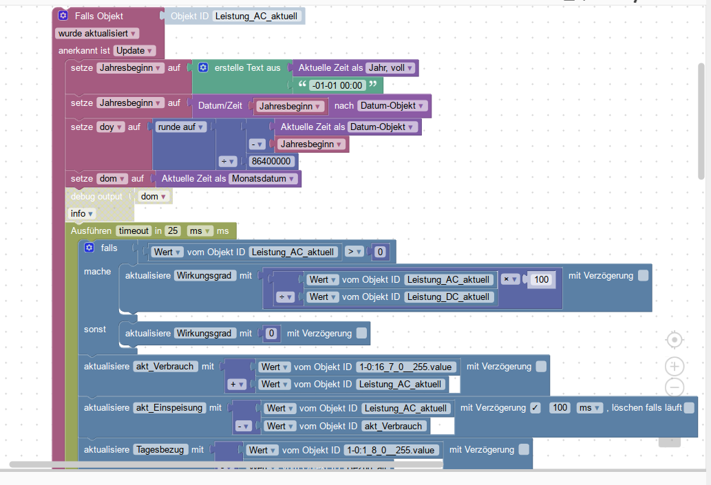

            DayOfYear 😉
            Wenn dir das hilft kann ich dir das Blockly posten
            EDIT:
            und vielleicht auch dieses?
            EDIT2:

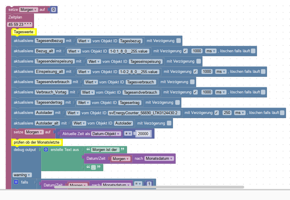

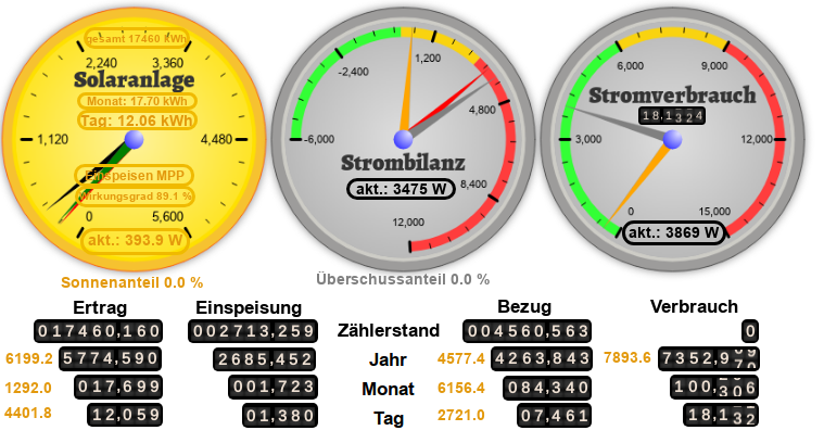

            sieht dann in vis so aus:
            Ansonsten mal nach dem Adapter SourceAnalytics sehen
