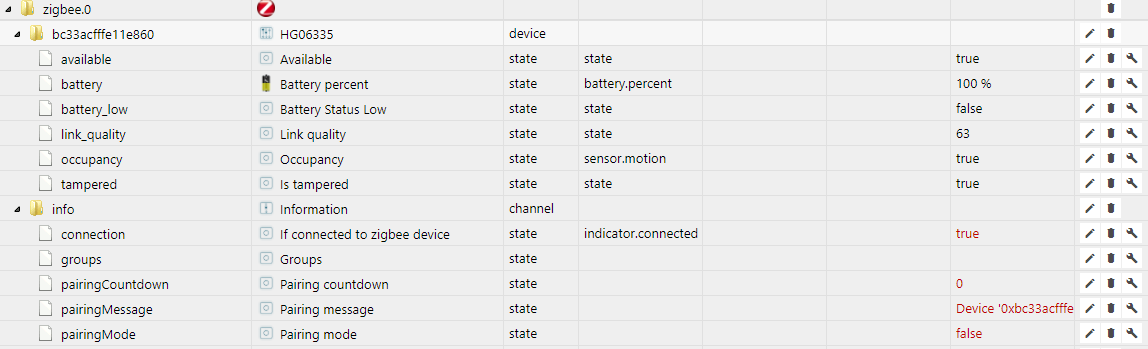

      Hallo ich habe mir Bewegungsmelder gekauft und sie mit dem Zigbee adapter eingebunden
      Was will ich versuchen
      Wenn jemand die Küche betritt soll das licht an gehen und wenn keiner mehr drin ist wieder aus
      Welcher datenpunkt könnte zum schalten genutzt werden

        paul53 @Horst Böttcher last edited by
        @Horst-Böttcher sagte:
        Dem Namen nach "zigbee.0.bc33acfffe11e860.occupancy".
        Der Export ist unvollständig: Es fehlt der Anfang.

        • Horst Böttcher
          Horst Böttcher @paul53 last edited by
          @paul53 sagte in Lidel Bewegungsmelder zum laufen bekommen mit Phillips hue:
          dem Namen nach "zigbee.0.bc33acfffe11e860.occupancy".
          ähh das ist alles
          Siehe IMG oben
            paul53 @Horst Böttcher last edited by paul53
            Wenn erst ausgeschaltet werden soll, nachdem die Küche verlassen wurde, muss mit "wurde geändert" getriggert und in der Auswertung verzweigt werden.

            Horst Böttcher 1 Reply Last reply Reply Quote 0
            • Horst Böttcher
              @paul53 ok ich werde es mal probieren
