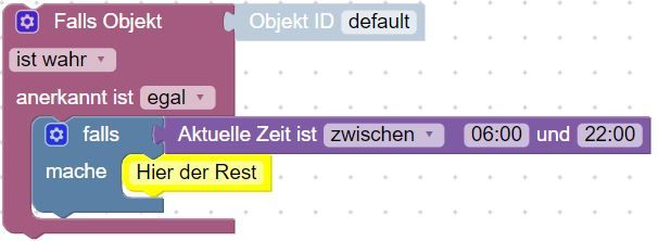

      Hallo ! Ich steige mal wieder nicht durch Blocky durch. Ich habe folgendens Script was mir die Anrufer von meiner Fritzbox auf meinen Sons´s ausgibt.

      wie schaffe ich es nun das dieses Script NUR zwischen 6 Uhr morgends bis 22 Uhr aktiv ist, so das Nachst ruhe ist 🙂 Ich weis mal wieder nicht wo ich und welches Timer element einbauen muss.
      Könnt ihr mir da bitte weiter helfen. Danke !
        paul53 @GTV last edited by
        @GTV sagte:
        Keine Trigger innerhalb von Triggern verwenden !!

                        @GTV Das mit dem Trigger im Trigger hat nichts mit Blockly zu tun. Es geht um die Logik.
                        Die Funktion "on" trägt eine Subscription auf einen Event in eine Liste ein, die abgearbeitet wird. Deswegen macht es keinen Sinn diesen Befehl abhängig von einem Trigger oder einer Uhrzeit zu setzen. Die Subskription ist aktiv unabhängig davon unter welcher Bedingung sie eingetragen wurde. Und mir ist kein Weg bekannt einen Event zu "unsubscribend"
                        Deswegen ist es Immer besser die Subskription allgemeingültig zu halten und innerhalb der Subscription die Bedingungen abzufragen unter denen eine Aktion stattfinden soll. z.Bsp das Abprüfen einer Uhrzeit.
