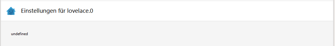

      Als ich heute morgen nach dem erfolgreichen Anlegen eines neuen Datenpunktes / Switches wieder in die Objekteinstellungen springen wollte um lovelace nachzupflegen, erhielt ich beim Aufklappen von lovelace den Fehler "undefined":
      Andere bereits angelegte Datenpunkte inkl. konfigurierter lovelace Einstellungen hatten dann auch alle den selben Fehler.
      So updatete ich das gesamte System, alle Adapter, node / nodejs und führte einen Neustart des kompletten System aus.
      Der anschließend erste Sprung in die Objekteinstellungen klappte dann. lovelace Einstellungen wurden angezeigt. Ich brach das aber ab und sprang erneut rein. Nun wieder überall der Fehler "undefined".
      Cache vom FireFox gelöscht, keine Besserung. Mit Edge den selben Fehler.
      Beim wilden rumklicken weiter merkwürdiges verhalten, so dass wenn man in die Objekteinstellungen springt und z.B. zuletzt telegram aufgeklappt hatte, lovelace anschließend manchmal wieder Dinge anzeigt. Ist alles zugeklappt, gibt es immer den "undefined" Fehler in lovelace und ab und zu dann auch mal in den telegram Einstellungen.

        Durch das Downgrade des LinkedDevices Adapters von 1.4.0 auf 1.2.1 ließ sich das Problem beheben.
        Hinweis gefunden in Beitrag: https://forum.iobroker.net/topic/39026/sql-adapter-einstellungen-undefined/20
        • Z
          zitteralex @zitteralex last edited by
          Mit der linkeddevices Version 1.4.1 wurde das Problem gelöst
