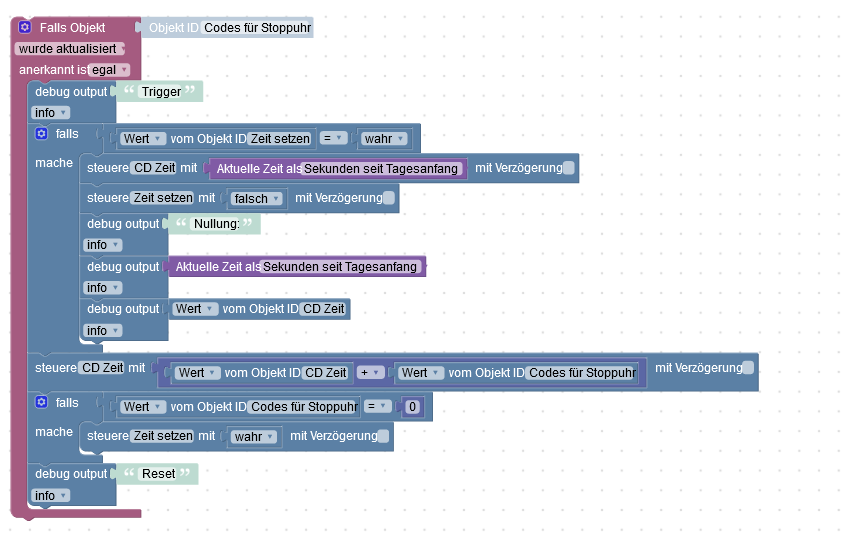

      ich bin beim Experimentieren mit einem Coutdownzähler, aber ich hänge an einem Problem, mit der Zeitberechnung.
      Warum werden in diesem Skript die Zeiten nicht korrekt addiert, was ist da falsch?

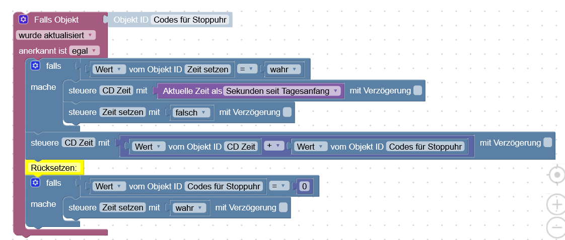

        Homoran Global Moderator Administrators @brokeling last edited by
        @brokeling sagte in Rechnen mit Zeiten - einfaches Skript geht nicht!:
        da gibt es mehrere Möglichkeiten, die man über debug Bausteine eingrenzen sollte:
        • "steuere CD-Zeit" liegt außerhalb des falls, wird also auch wenn Zeit setzen NICHT wahr ist ausgeführt,
        • Was steht im state "Codes für Stoppuhr" ?
          • Inhalt und Typ?

          Mit diesem Skript will ich Zahlen ("Codes für Stoppuhr") - wenn sie sich gändert bzw. aktualisiert haben - auf die (vorher gesetzte) aktuelle Zeit aufsummieren.
          Die aktuelle Zeit soll sich "CD-Zeit" nur holen, nachdem ein "reset" mit "Codes für Stoppuhr"= 0 gesetzt war. Jede weitere Ändeurng der "Codes" soll dazu führen, dass auf CD-Zeit weitere "Codes"-Werte summiert werden.
          Also aus meiner Sicht alles richtig so. Nur geht es halt nicht...
          "Codes" sind Zahlen zwischen -60 und 3600
                wenn ich z. B. Codes mit 0 resetten will kommt, also aktuelle Zeit wird nicht übernommen, sondern eine bereits früher aufaddierte Zahl:
                ich schrieb doch, dass der berechnete Befehl auch ausgeführt wird wenn "Zeit setzen" false ist.

                            @brokeling Ich habe mir das Blockly noch mal angesehen
                            Ich habe mich von dem debug "Nullung" in die Irreführen lassen.
                            Die Nullung findet doch im zweiten falls-Block statt, dann würde ich da auch den debug hinsetzen

                              @Homoran
                              Im zweiten Falls-Block wird für mich die Nullung nur ermöglicht. Die Nullung erfolgt dann im ersten Falls-Block, wenn "CD Zeit" mit der aktuellen zeit gleichgesetzt wird. Das ist für mich die Nullungs-Zeit.
                              Auf diese Nullungszeit sollen die Sekunden für einen Countdown aufaddiert werden.
                              Das Blockly ist ja nur ein teil meines Programms, nur auf das Wesentliche eingeschrumpft, das offensichtlich nicht funktioniert.
                              hier nochmal die Ausgabe nach einem "Reset" mit Code=0
                              javascript.0	2020-12-06 13:50:55.518	info	(19124) script.js.common.CD_Stoppuhr.CD_Stoppuhr_Konzept_abgespeckt: Reset
                              javascript.0	2020-12-06 13:50:55.518	info	(19124) script.js.common.CD_Stoppuhr.CD_Stoppuhr_Konzept_abgespeckt: 0
                              javascript.0	2020-12-06 13:50:55.517	info	(19124) script.js.common.CD_Stoppuhr.CD_Stoppuhr_Konzept_abgespeckt: 49855
                              javascript.0	2020-12-06 13:50:55.517	info	(19124) script.js.common.CD_Stoppuhr.CD_Stoppuhr_Konzept_abgespeckt: Nullung:
                              javascript.0	2020-12-06 13:50:55.514	info	(19124) script.js.common.CD_Stoppuhr.CD_Stoppuhr_Konzept_abgespeckt: Trigger
                              Die aktuelle Zeit wird nich übernommen, CD Zeit bleibt bei 0.

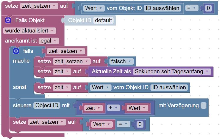

                                  paul53 @brokeling last edited by paul53
                                  @brokeling sagte:
                                  Das liegt an der asynchronen Ausführung von "steuere CD Zeit". Beim Einlesen des gleichen Datenpunktes für die Addition wird der alte Wert verwendet. Benutze Variablen !
                                  Wert findet man unter "Trigger".
                                      @brokeling sagte:
                                      was meintest du mit "Wert findet man unter Trigger"?
                                      zeit und zeit_setzen sind selbst erstellte Variablen. Wert ist hingegen eine Eigenschaft des Trigger-Datenpunktes, hat aber die gleiche Farbe wie eine selbst erstellte Variable.
