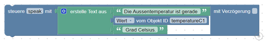

      wie kann ich über Alexa Werte(z.B. die Außentemperatur) aus Variablen ansagen lassen?

        Albert K @Hicki last edited by
        @Hicki
        zB so
