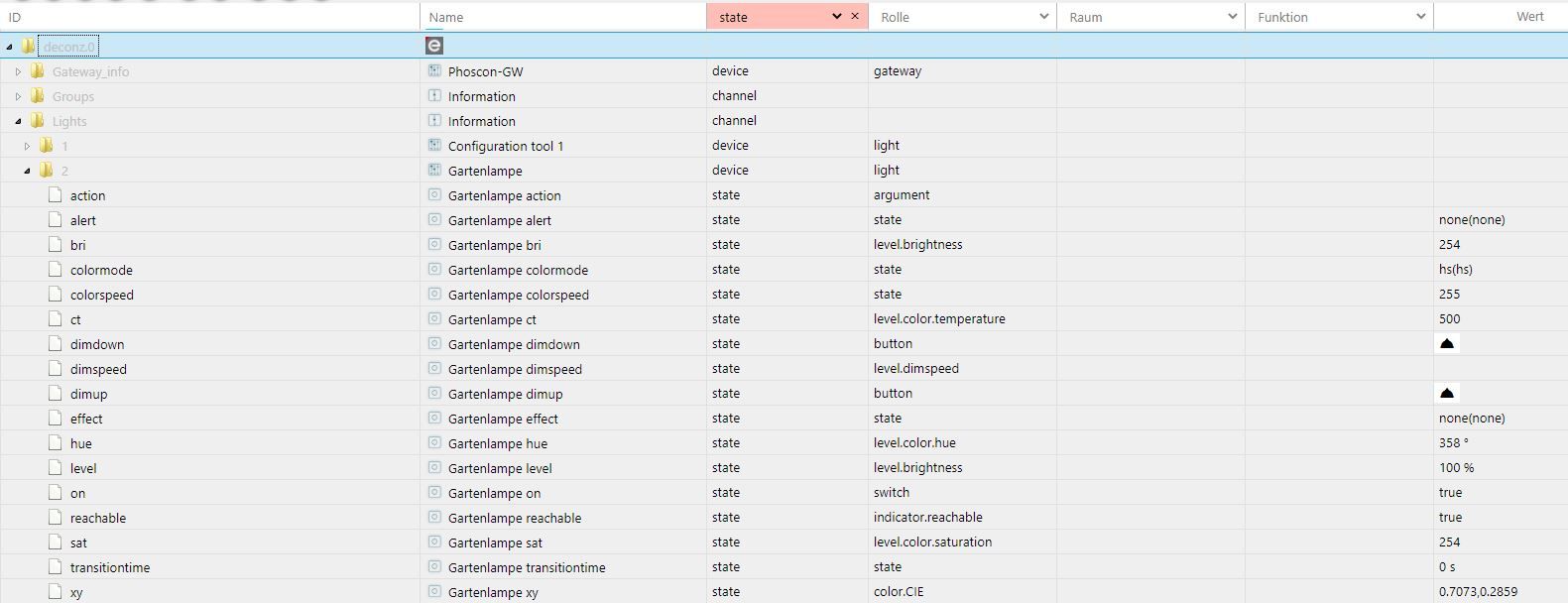

      Ich habe eine Gartenlampe von Osram, welche mir per deconz folgende Parameter liefert:
      Der Wert für "Gartenlampe hue" lässt sich von 1-358 verstellen und somit die Farbe abändern.

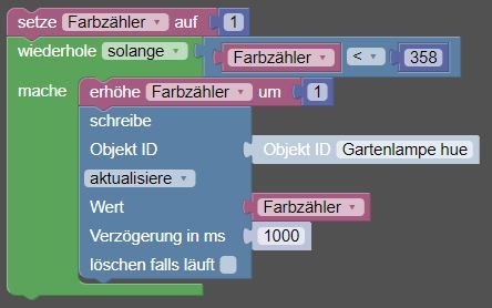

      Ich wollte jetzt zum Test einfach einmal die komplette Farbpalette im Sekundentakt durchgehen und habe mir hierzu folgendes Blockly gebaut:
      Zum einen habe ich das Problem, wenn ich das Script starte, der Wert nicht von zuletzt 358 wieder auf 1 gesetzt wird (erster Befehl).
      Des Weiteren macht rast er das Script innerhalb von 1-2 Sekunden durch und ich habe letzten Endes einfach nur den Wert 358.
      Was mach ich falsch? ;o)

        "wiederhole solange" ist der falsche Block. Zum Hochzählen im Sekunden-Takt dient "Intervall".

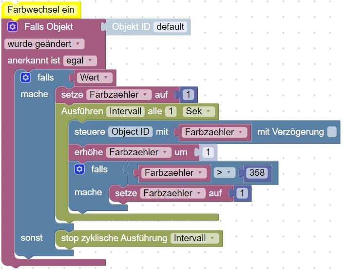

            Du solltest einen Trigger auf einen Datenpunkt einbauen, um nicht das Skript starten und stoppen zu müssen. Etwa so:
              mymomo @paul53 last edited by mymomo
              top, danke dir, werde ich testen
              den Trigger (Uhrzeit + Lampe an) wollte ich später setzen. ich wollte nur erst einmal die Funktionalität prüfen.

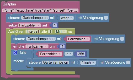

              klappt wie folgt nun wunderbar - obwohl ich Sonnenuntergang jetzt nicht testen konnte (mit fester Uhrzeit ging es).
              soll auch nur 1x durchlaufen und dann ausgehen. sind ja immerhin 6 Stunden - das reicht ;o)
