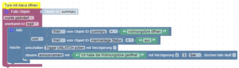

        Ja, das geht. Für Alexa eine Routine anlegen. Einfach wenn du sagst: "Echo, Wohnungstüre öffnen", soll sie mit "Okay" (oder was immer du möchtest) antworten.
        In ioBroker dann folgendes Skript anlegen:
        In meinem Fall habe ich das noch mit der Alarmanlage gekoppelt. Also nur wenn sie aus ist wird der Befehl akzeptiert. Kannst du bei dir ja einfach weglassen.

          super, danke dir... werde ich mir später mal ansehen... derzeit habe ich noch das Problem, dass mir das Schloss leider gar nicht angezeigt wird, sondern lediglich die Bridge... verstehe noch nicht genau warum?!
          und wo findet man die Objekt-ID "announcement"?
          gefunden - hätte ich mir auch denken können, dass das pro Gerät geschalten werden muss^^

            @mymomo sagte in Nuki Türschloss über Alexa steuern:
            Hast du auch Nuki-Web aktiviert? Ohne dem kann auf das Nuki nicht zugegriffen werden.
            Oder du erstellst Gruppen. Du kannst es aber auch als 'speak' ausgeben oder überhaupt auf eine Sprachausgabe verzichten.
