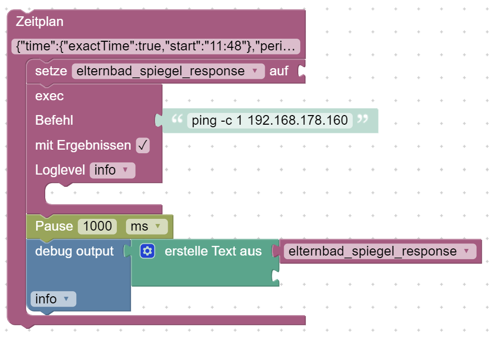

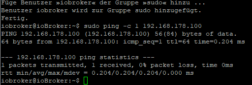

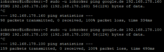

      @MCU Klappt leider auch nicht.
      Auf der Konsole bekomme ich:
      Im Log kommt leider nichts an.
      User iobroker habe ich zu sudo hinzugefügt. Leider kein Erfolg.
      F Thomas Braun M 3 Replies Last reply Reply Quote 0

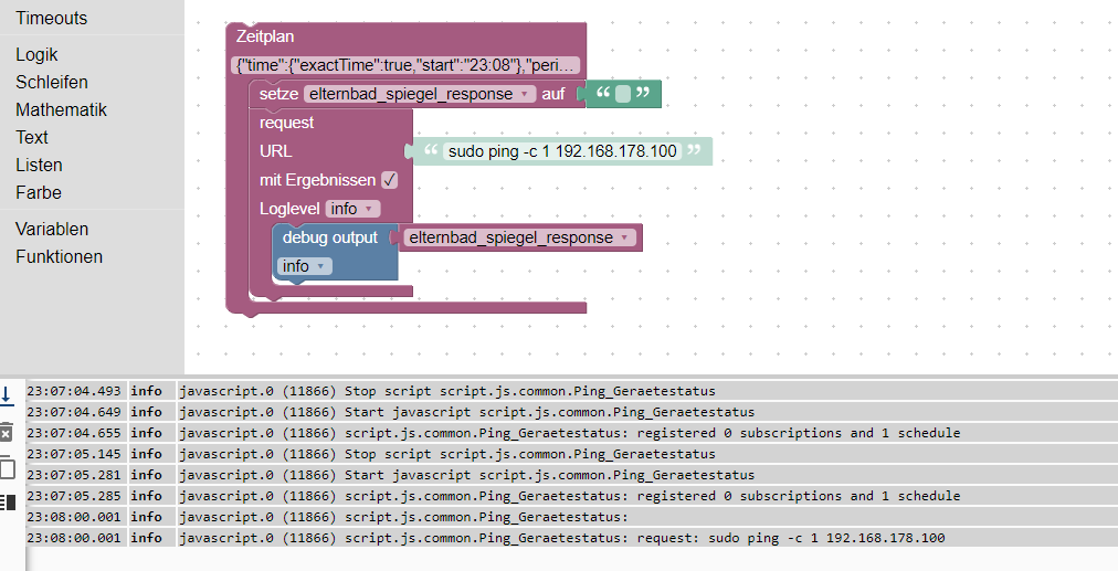

        fastfoot @oberfragger last edited by
        @oberfragger sagte in Ping via Blockly ohne ping.adapter auslesen:
        Leider kein Erfolg.
        wo bitte weist du denn der Variablen das Ergebnis des Ping zu?

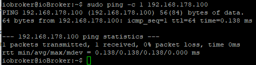

          Thomas Braun Most Active @oberfragger last edited by
          @oberfragger
          pi@raspberrypi:~ $ which ping
          /bin/ping
          pi@raspberrypi:~ $ ls -la /bin/ping
          -rwsr-xr-x 1 root root 55720 Jan 14  2020 /bin/ping

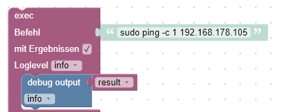

            MCU @oberfragger last edited by

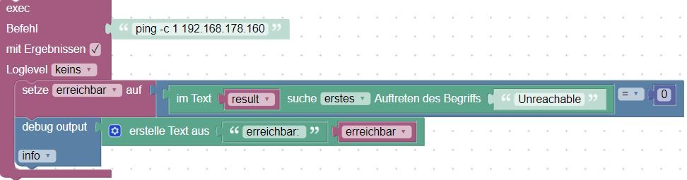

            @oberfragger Nochmal langsam die Debug Output Variable muss result heissen!
            Erstelle eine Variable namens result. Und nimm das elternbad_spiegel_response raus
            oberfragger 1 Reply Last reply Reply Quote 0

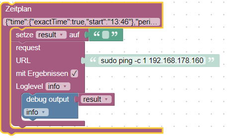

            • oberfragger
              oberfragger @MCU last edited by
              @MCU Ach herrje. Dass man die Variable genau so benennen muss. Habe das mal gemacht und leider kein Erfolg.

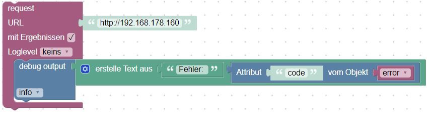

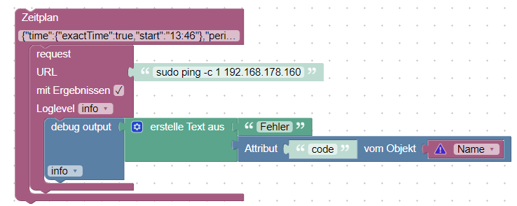

                paul53 @oberfragger last edited by paul53
                @oberfragger sagte:
                leider kein Erfolg.
                "sudo ping - c 192.168.178.160" ist keine URL, sondern ein Kommando (exec).
                Die Initialisierung von result mit einem Leerstring ist unnötig.
                Versuche es mal so:
                Wahrscheinlich sollte error ausgewertet werden, um die Erreichbarkeit zu prüfen. Allerdings wird bei einem Error immer auch ein Error-Log erzeugt.
                    @oberfragger sagte:
                    woher bekomme cih das Objekt "error"?
                    Du musst einen Variable mit dem Bezeichner error erstellen.
                    Anstelle der URL steht immer noch ein Kommando !

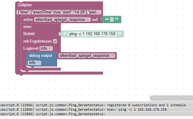

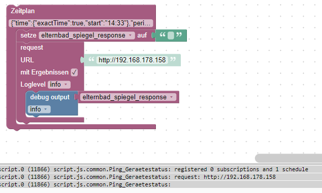

                      @oberfragger Du hattest doch vorher Exec genutzt, warum denn umgestellt auf request?
                      Exec nutzt man für : sudo ping und andere Befehle, die man auf den Console ausführen kann
                      request nutzt man für URL -> http-Abfragen oder Aufrufe
                          @oberfragger
                          Verwende exec() ohne sudo (bei mir funktioniert es).

                                  • oberfragger
                                    @MCU Deine 2. Antwort enthielt request im Screenshot.
                                    @paul53 - Danke- so funktioniert es!
