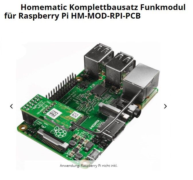

      ich würde gerne von Raspi 3 auf 4 umsteigen, kann ich da dieses Funkmodul weiter verwenden?
      Wenn nicht was gibt es da für Lösungen.
      Danke im voraus, lg Oskar
        Ja. Da der RasPi 4 einen höheren Störpegel verursacht, kann allerdings die Reichweite eingeschränkt sein.

              Was anders ist, ist die Position der Netzwerkbuchse.
              Daher passt das große Funkmodul
              Bild Text
              nicht mehr auf den Pi4

                  ist das Funkmodul das ich verwende nun passend oder ist dies das große Funkmodul?
                  Das kleine Funkmodul HM-MOD-RPI-PCB passt.
