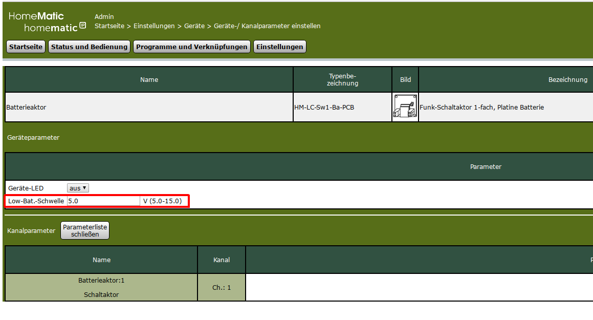

                ich habe diesen https://de.elv.com/elv-homematic-komplettbausatz-schaltaktor-fuer-batteriebetrieb-hm-lc-sw1-ba-pcb-fuer-smart-home-hausautomation-098764?fs=3423528616
                er zeigt dauerhaft das die Batterie leer ist, obwohl ein frischer 9V Block dran hängt und alle paar Monate muss ich ihn reseten, da er die Verbindung zur Zentrale verliert 😞
                Von der Größe hätte ich eher an 1x2cm gedacht...
                  Homoran Global Moderator Administrators @ich77 last edited by Homoran
                  @ich77 sagte in Aktor für batteriebetriebene Weihnachtsbeleuchtung:
                  inclusive
                  • Schalt-technik (Relais)
                  • Funktechnik (Transceiver)
                  • Elektronik
                  und das ganze in der Größe einer µSD-Karte????
                  9V-Blöcke haben auch nicht gerade eine hohe Kapazität.
                  kann man bei dem die Low-Bat-Schwelle einstellen?

                  was hast du da eingestellt?
