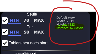

                es gibt auch widgets die diese ausgeben.. den mal auf die VIS/VIS2 draufziehen und drau klicken dann wird die auch neu generiert wenn nicht erstellt
                  jwerlsdf @arteck last edited by
                  @arteck welches widget ist das?
                    @jwerlsdf irgndwas mit instance..suchmal nach
                      Homoran Global Moderator Administrators @jwerlsdf last edited by
                      @jwerlsdf sagte in VIS Instance ID wird nicht erstellt:
                      screen resolution widget
                        jwerlsdf @Homoran last edited by
                        Perfekt. Damit konnte ich die instance id erzeugen und nun geht es wieder. Danke!
