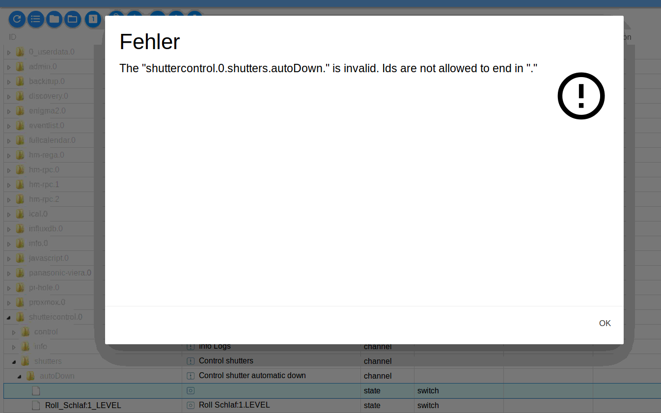

      irgendwie habe ich im Adapter shuttercontrol einen Aktor ohne Name erstellt und kann dem nicht löschen.
      cb04cb40-41bd-4971-bab5-2a5d7d2b4de2-grafik.png ![Bild Text](Bild Link)
      Wie kann ich das Problem lösen?

        MCU @Vumer last edited by
        @Vumer
        Expertenmodus einschalten und dann löschen.

          Hallo MCU,
          das habe ich schon versucht. Leider gleicher Fehler.

            @Vumer Dabei auch den Shuttercontrol Adapter auf Pause gesetzt?

              @MCU ja,habe ich

                @Vumer
                Ids are not allowed to end in "."
                Siehe hier
