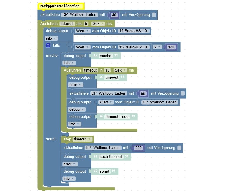

      Seit gestern bin ich beim Programmieren und komme absolut nicht weiter. Ich verstehe irgendwie die Logik nicht von Blockly oder mein Programm/PC hat doch eine Macke.
      Ich möchte 2 Zahlenwerte Anzeigen lassen. Als Beispiel: einen Zahlenwert (für mindestens 15 sec.) wenn die Wattzahl vom HS110 höher wie 220 W ist und einen anderen Wert wenn er drunter liegt. Wenn aber innerhalb der 15 sec. die Wattzahl ganz kurz wieder höher ist wie 220 W dann sollen die 15 sec. von neuem beginnen. Mit Zählern habe ich das schon mal gebaut, aber ich würde das gerne mal mit TIMEOUT verstehn.
      "Timeout in 15 sec" wird öfters auch in 5 sec durchlaufen.?

      Habe mir im Forum schon so einges angesehen und ausprobiert, aber keines habe ich auf meine Wünsche umbauen können. Kann mir da jemand helfen?

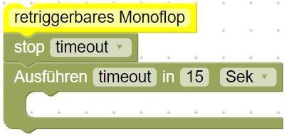

        paul53 @Ioniq-2018 last edited by
        @Ioniq-2018
        • I
          Ioniq-2018 @paul53 last edited by
          Dachte ich mir schon fast, dass es so eine Kleinigkeit ist. Ich hatte den STOP-Befehl schon im und unterhalb von TimeOut gehabt, ober oberhalb...
          Vielen Dank für die schnelle Hilfe. Da kann ich jetzt mit dem Programm weiter machen.
