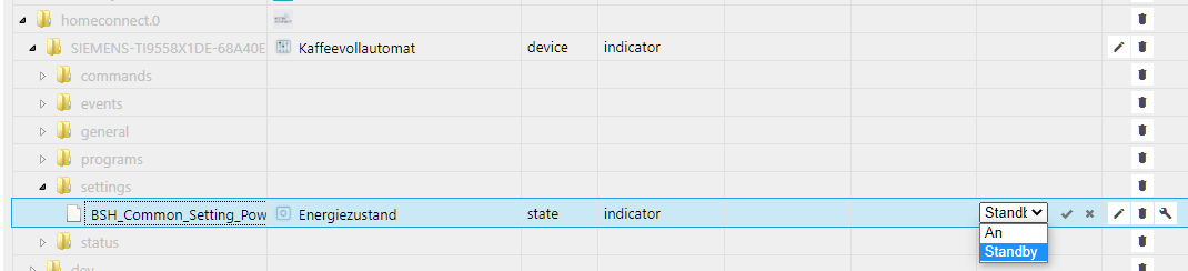

      Zuerst habe ich versucht den Status des oben zu sehenden Objekts mit "An" bzw. "Standyby" anzusteuern. Das hat nicht funktioniert.
      Dann habe ich mal in die Details dieses Objekts geschaut und gesehen, dass die Stati auch anders aussehen:
      Allerdings auch wenn ich über die längeren Code gehe, funktioniert mein Blockly nicht.
      Was mache ich falsch bzw. wie müsste der Blockly Befehl aussehen, damit ich die Maschine über Skripte steuern kann?

        Versuch es mal mit dem Baustein "steuere" und dann mit standby oder an als Wert
        Interessant ist aber noch wie dein Trigger aussieht. Poste also am besten mal das ganze Skript

                Ich habe mittels Tasker am Handy als Auslöser Weckerklingeln ein Informationen an dem iobroker geschickt, dieser startet das blockly und unter anderem geht die Kaffeemaschine (Siemens) an.
                Auch ich habe lange mit dem states usw. getestet, bis ich den richtigen gefunden hatte.
                Bei Fragen gern nochmal melden.
                Viele Grüße
                Mario

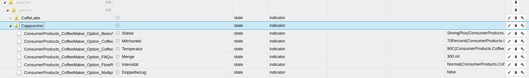

                          Ich habe auch seit einigen Tagen meine Kaffeemaschine über den ioBroker drin und kann diese mittels Sprache ein und ausschalten sowie per Sprache mir meinen Kakao sowie die anderen Standardgetränke zubereiten.
                          Hat jemand zufällig ein Script mit dem ich mir mein Wunschgetränk zusammen bauen kann?
                          z.B. dieses im Bildanhang
                          Viele Grüße
