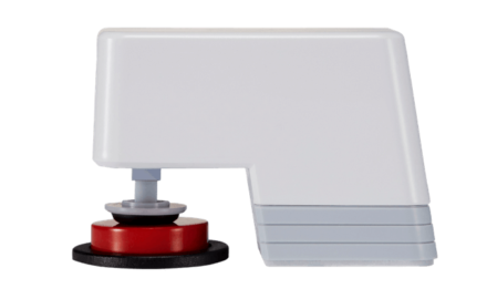

      Hallo Community,
      kennt jemand den Keymitt Push?
      https://www.keymitt.com/products/push
      Kann man den in den ioBroker einbinden?
      Oder kennt jemand eine Alternative um "Knöpfe zu drücken"?
      Ich habe über Google noch den SwitchBot gefunden, aber den scheint man nur über IFTTT in den ioBroker zu bekommen und dieser Server ist für mich leider raus. Oder geht es auch ohne IFTTT?

              Ich nutze den Keymitt für den Power meines PCs, weil der so alt ist, dass der noch kein wake on LAN kann...
              Der Keymitt hat eine stärkere punktuelle Druckkraft als der Switchbot. Daher werden ich den switchbot auch anders verwenden...
              Der Adapter ist wie schon gesagt im dev-status, aber ich habe ihn auch nicht zum laufen bekommen. Es gibt aber wohl lösungen für RPi. (switchbot-ble)
              Eine offene API habe ich bei keymitt auch noch nicht gefunden. Interessant ist aber, wenn man die app auf den telefon nutzt, gibt es webhooks, die man freigeben kann für press, push und release. (https://o1.keymitt.com/km/do/......)
              Zusätzlich kannst du noch den Zugriff freigeben pro email adresse.
              Funktioniert natürlich nur so lange, wie das handy und die app auf den handy in der entsprechendenen BT Entfernung zugegen sind.
              Der Hub ist aktuell wieder beim versandhändler verfügbar, aber selbst 55 Euro (im Angebot) ist für eine einzige Funktion doch happig.
              Mir wäre auch am liebsten, man könnte das mit implementieren....
