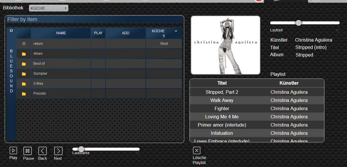

              Rookie50 @Uwe1958 last edited by
              @uwe1958 Hi Uwe,
              we have talked one or two years before 😉
              With the big assistance of Liv-in-the-Sky, we were able to create some JS to browse the library, select and play with a Bluesound device via the VIS. I'm not really a programming specialist. But we have created this kind of working Bluesound player:
              I still have your adapter in Version 0.12 installed, but it is disabled. 😉
              I will check out the new version...

                @rookie50 @Uwe1958 HALLO
                Ich verwende auch den Adapter von Uwe und er funktioniert wunderbar.
                Allerdings würde ich gerne, so wie hier am Bild ersichtlich ,auch in der Vis durch die Libraray durch suchen bzw. steuern können.
                Wie könnte ich da umsetzen? Ist auch mir dem Adapter von @Uwe1958 möglich?
