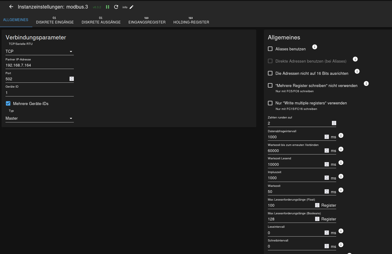

      Hallo Zusammmen,
      ich wurde von der Forumssoftware gebeten auf das obig Thread nicht zu antworten, sondern eine neue Anfrage zu eröffnen. Und das möchte ich hiermit auch machen.
      Es handelt sich eigentlich um ein einfaches Problem, aber ich komme da eben nicht weiter. Es ist so, dass ich derzeit keine Heizung habe (Grundwasserwärmepumpe IDM defekt und neue wird erst 03/2021) geliefert und dass ich und meine Familie nicht frieren und kalt duschen müssen, habe ich einen AC Thor 9s und einen Heizstab für den Pufferspeicher gekauft und installiert.
      Es sind am AC Thor vier Temperatursensoren angeschlossen, die mir die Pufferspeicher-, Vorlauf-, Rücklauf und Aussentemperatur anzeigen.
      Das aufheizen mit dem Heizstab funktioniert soweit. Nun möchte ich die Zirkulationspumpe und den Mischermotor des verbliebenen Heizsystems immer dann laufen lassen, wenn genug Temperatur im Pufferspeicher vorhanden ist (der Heizstab wird vom AC Thor angesteuert auf Nachtstrom zwischen 22:00 und 06:00 Uhr und mit Überschuss aus der PV-Anlage).
      Die Zirkulationspumpe soll ab einer bestimmten Speichertemperatur einschalten und der Mischer soll so gesteuert werden, dass eine bestimmte Vorlauftemperatur z.B. 30 Grad gehalten wird solange bis der Speicher leer ist, d.h. Vorlauf- gleich Rücklauf-Temperatur.
      Steuern möchte ich dies mit dem IObroker, aber ich scheitere bereits daran, dass sich der AC Thor 9s nicht mit dem IObroker verbinden läßt. Das würde mir schon sehr weiter helfen!
      Vielleicht kann mir ja jemand behilflich sein, ich würde mich sehr darüber freuen! Ansonsten muss ich halt den Winter über die Zirkulationspumpe und den Mischer manuell (mit der Hand) regeln bzw. einschalten.
      Vielen Dank vorweg für eure Unterstützung!
      P.S.: Anbei ein paar Scrrenshots um evtl. die Ursache des Problems zu sehen.]
      Vielleicht ist ja irgendwo, ein Bug von mir drinnen, den ich einfach nicht sehe.

            bin selbst Modbus und AC-THOR 9s newbee (gestern bekommen und heute gebastelt..). Habe die Kommunikation mit dem ioBroker aber weitestgehend hinbekommen u.a. mit folgender "Anleitung" bzw. "Übersicht":
            https://github.com/DrBing/ioBroker.AC-THOR
            Danke an DrBing!
            Nach deinen Screenshots würde ich meinen, Du hast die Holding Register nicht richtig angelegt. Dieses sind im Nummernbereich ab 40.000. Die einzelnen Register gibt man dann aber nur noch mit Adresse 1000, 1001 ... 1071 an.

                                Wenn ich den AC-Thor mittels Modbus TCP mittels Node-Red ansteuer, allerdings über das Register 1078, kann ich ihn steuern.
                                Wenn ich auf mittels Modbus des IObroker auf den Acthor greife, kann ich den Wert ins Register 1000 schreiben, aber er setzt es nicht um.
                                Von Hand klappt das super.
                                Wo liegt der Fehler, jemand eine Ahnung oder Idee?

                                    Was ich nicht verstehe, warum hast du beim auslesen port502 in der Instanz aber im ACThor beides auf dem Port 4197?
                                    Und desweiteren werden alle holding Register nach dem neustart mit Register nummer 0 angezeigt anstatt mit 1000,1001 usw. Wenn ich sie importieren sehen ich Sie normal

                                            @mane444
                                            Naja, so richtig klappn will es noch nicht .
                                            Die Verbindung steht, wenn ich jetzt manuel bei dem Modbus mit 4197 eine Wert in Register 1000 reinschreiben, nimmt er das zwar an aber der Wert 800 endet in 1387W im Acthor. Wenn ich dann -300 eintrage regelt er zwar runter aber auch keine 300.
                                            Wenn ich jetzt ein kleine Script alle 20 sec ausführen lassen, passiert gar nichts im AcThor aber im dem Objekt schon
                                            Ich kann mir gar nicht vorstellen das man das nicht feiner steuern kann
