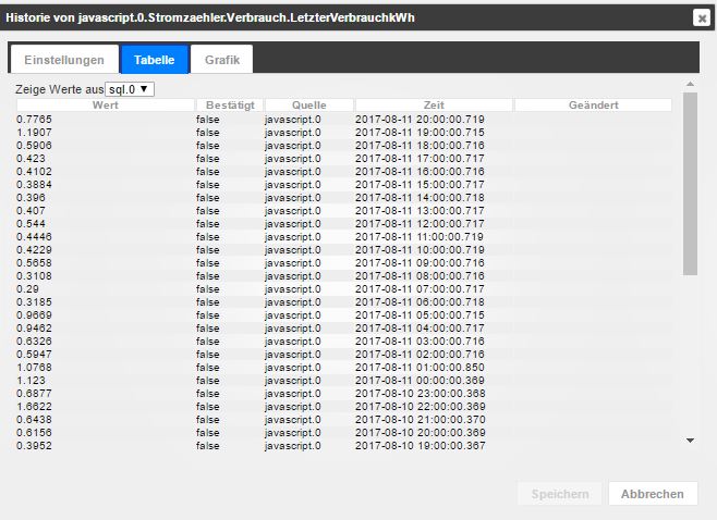

                              looxer01 last edited by
                              hast dir mal die Werte angesehen ?
                              hab mal ein Beispiel angehängt.
                              Sollte ja ähnlich bei dir aussehen ? vielleicht ist es ein Flot Anzeigeproblem.
                              vG Looxer

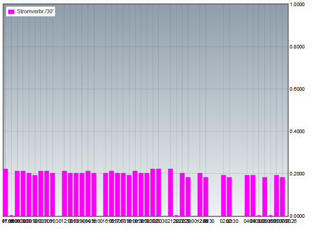

                                hallo, bei mir siehts so aus:
                                dazu muss ich anmerken, dass ich z.Zt. im Urlaub bin und der Stromverbrauch zu Hause nicht unbedingt sehr hoch ist. Aber 0 kann nicht sein. Ich könnte das Berechnungsintervall noch höher setzen, im Moment sinds die empfohlenen 30 Minuten für eine halbwegs vernünftige Auflösung (um Verbraucher zu identifizieren).
                                Flot Anzeigeproblem glaube ich weniger, wo 0 ist zeigt er auch 0 an. Bei Deinem Skript kanns auch nicht liegen, das zeigt immer einen Verbrauch an (hat ja auch genug Nachkommastellen). Die Abrundung passiert wohl irgendwo dazwischen, bei der History resp. SQL-Speicherung.
                                Diese Art Darstellung finde ich auch noch ganz gut: (wäre da nicht die chaotische Beschriftung der X-Achse)

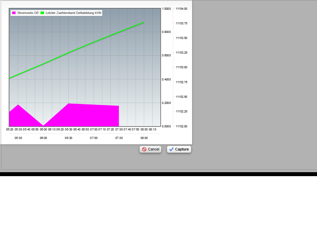

                                    hier noch ein interessantes Bild (Zählerstand gespreizt bei 250W/div)
                                    trotz kontinuierlichem Anstieg der 0-Wert beim Delta …
                                      @starfish:
                                      an welcher Stelle soll die Erhöhung der Nachkommastellen auf 8 gemacht werden - hier:
                                        var RundungZaehler = 4;                      // Rundung fuer den Zaehler
                                      Flot Edit(3).png `
                                      ja genau.
                                      Auffällig ist, dass du nur zwei Nachkommastellen hast. Dafür muss es einen Grund geben.
                                      Wobei es sein kann, dass es bei einzelnen Werten eben nur 2 Nachkommastellen gibt, definitiv aber nicht bei allen.
                                      Wenn das keine Aenderung bringt, dann erhöhe die Messung auf 60 Minuten-
                                      vG Looxer
                                        Ich denke außerdem, dass die Datensammlung nur alle halbe Stunde stattfindet. Im Chart ist wahrscheinlich Linie und nicht Schritte eingestellt, so dass "bestenfalls" gerade um 06:00 ein Drop war, der zu dieser Form der Kurve geführt hat.
                                        2 Nachkommastellen sind default bei der Erstellung von Charts, müssten ggf in den Optionen geändert werden.
                                        Rainer
