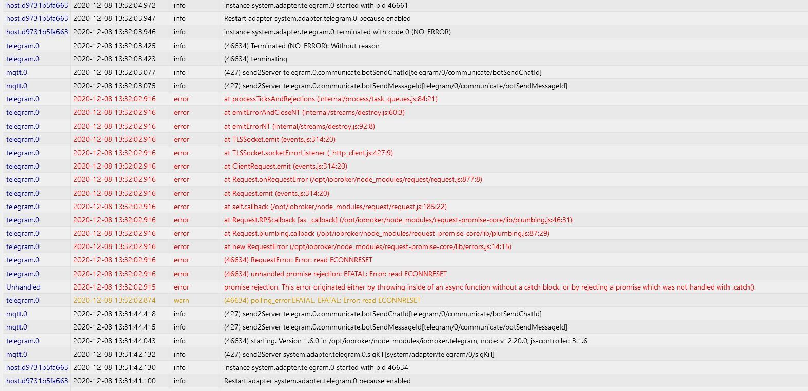

      Wie im Topic beschrieben habe ich Probleme mit dem Telegram Adapter version 1.6.0 ( die Aktuellste )
      und ein Auszug aus dem Log:
      Telegram macht ständig dann einen neustart, musst mitlerweile Telegram abschalten wegen den häufigen neustarts. Achso den Adapter habe ich auch mal gelöscht und neu Installiert, allerdings ohne erfolg.

        Bitte Auszüge aus dem Logfile nicht als Screenshot sondern auch als Text (in CodeTags) ins Forum.
        • UncleSam
          UncleSam Developer @Eagle_87 last edited by
          @Eagle_87
          Der kann sich nicht auf den Telegram Server verbinden. Hast du eine Firewall, PiHole, irgendwas, was in deinem Netzwerk überwacht, wer wohin eine Verbindung aufbauen darf?

            @Thomas-Braun sry 😁 hier nochmal als Code.

              Thomas Braun Most Active @Eagle_87 last edited by
              @Eagle_87
              Ja, wie @UncleSam schon sagte, da scheint es im Netzwerk zu klemmen, vielleicht auch auf Seiten Telegrams.
