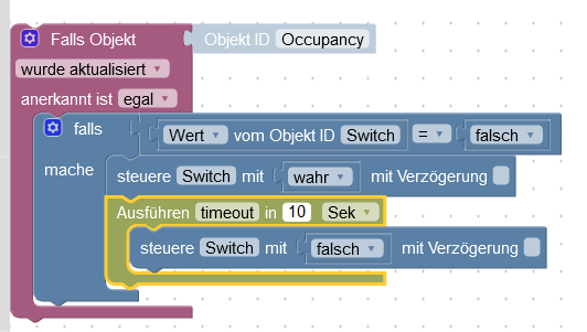

      abend
      nutzte eine Aquara BWM und hab nun folgendes Blockly gemacht
      hätte gerne das ich so lange Bewegung statt findet das Licht auch an bleiben soll , schon einges gefunden aber versteh nicht wie das logisch ablaufen soll
      danke

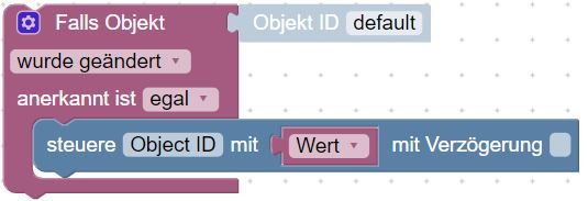

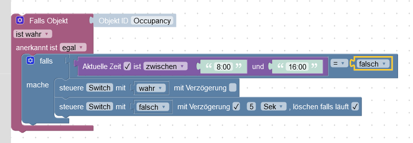

        paul53 @Kaiser Franz Josef last edited by paul53
        @Kaiser-Franz-Josef sagte:
        Hat der BWM eine eigene Ausschaltverzögerung ? Dann ist es am einfachsten so:
        Wert findet man unter "Trigger".
        Falls nicht, dann z.B. so:

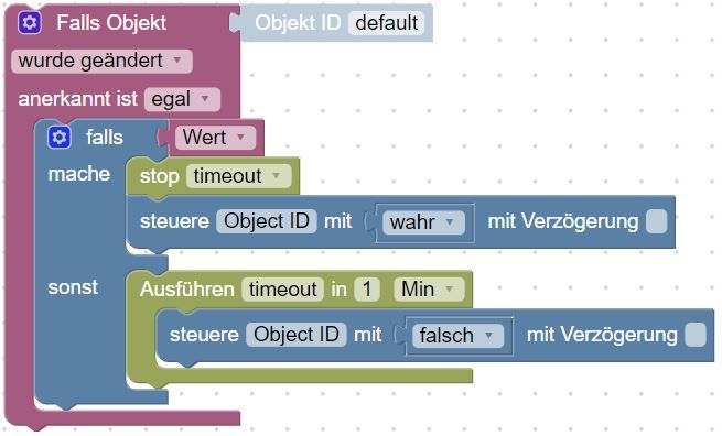

          frankieboys @Kaiser Franz Josef last edited by
          @Kaiser-Franz-Josef ein wenig umständlich, schau mal hier:
          ![Bild Text](BWM.png Bild Link)
          ganz einfach denke ich mal, und du hast die Zeit mit drinne wenn du willst.
            @Kaiser-Franz-Josef sagte in Licht automatisch mit Bewegungssensor:
            abend
            danke
            auch ok
                @Kaiser-Franz-Josef bei mir ist das so, so lange ich eine Bewegung vor dem BWM habe bleibt das Licht an, passiert 3 Minuten nichts mehr geht es dann aus.
                F paul53 2 Replies Last reply Reply Quote 0
                  frankieboys @frankieboys last edited by
                  @frankieboys Teste doch mal mit meinem Blockly, kannst ja die Zeit raus lassen.
                    paul53 @frankieboys last edited by
                    @frankieboys sagte:
                    Mit dem Haken bei "löschen falls läuft" wird auch der Timer bei jeder neuen Bewegung gestoppt. Außerdem wird auf "ist wahr" getriggert".

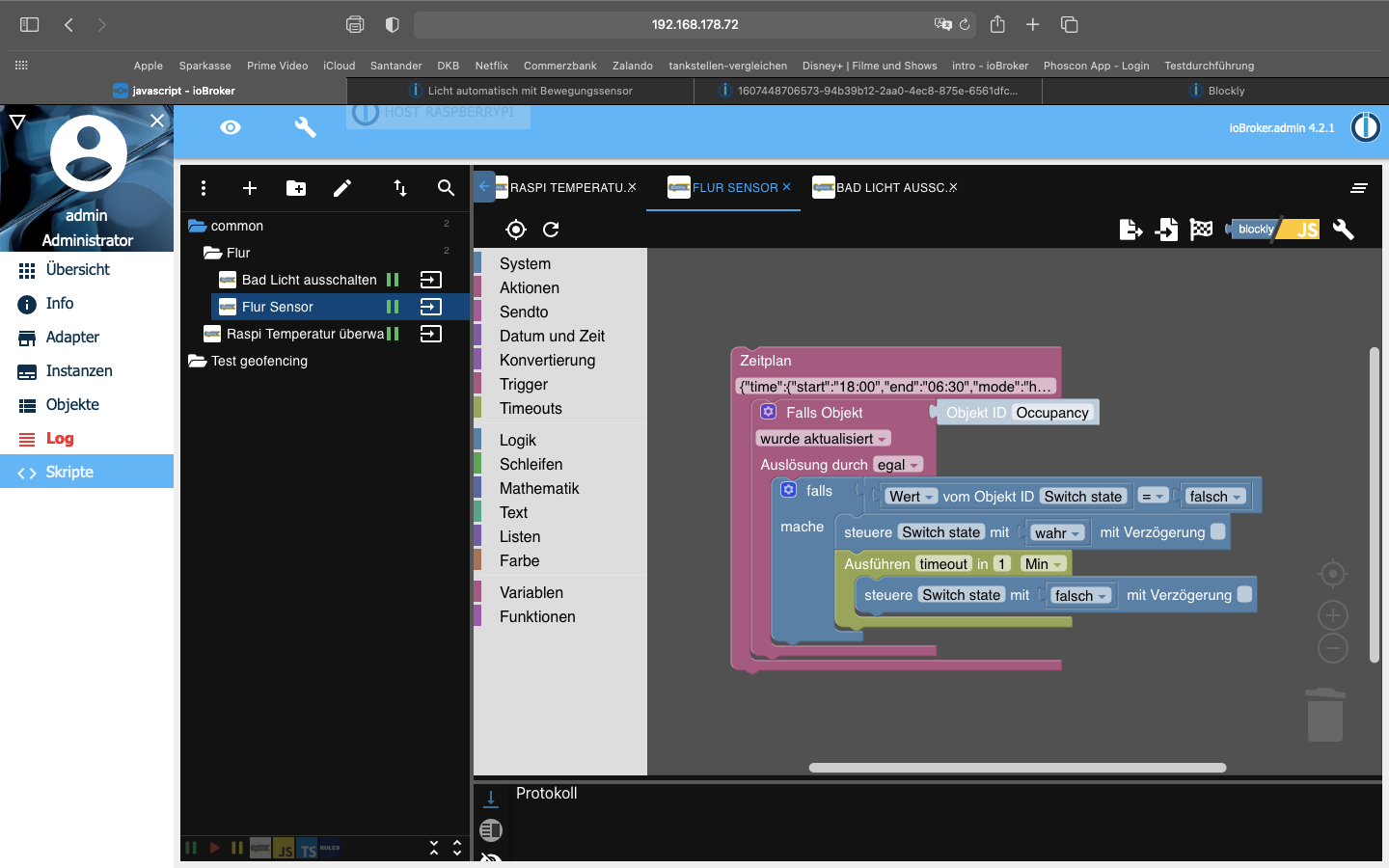

                                  • Kaiser Franz Josef
                                    Kaiser Franz Josef @frankieboys last edited by Kaiser Franz Josef
                                    @frankieboys
                                    jetzt hab ich mir das mal im Objekt angeschaut
                                    bei Bewegung geht er auf true , aber nach den 10 sec geht das Licht aus, aber der BWM bleibt auf true und geht erst nach 60 sec auf false zurück
                                    F Slowman 2 Replies Last reply Reply Quote 0
                                            @frankieboys said in Licht automatisch mit Bewegungssensor:
                                            @Slowman mit meinem Blockly geht das genauso schnell. 🙂
                                            Licht geht trotzdem nach 5 sec aus trotz Bewegung und dann reahiert der BWM erst wieder nach 60 sec
