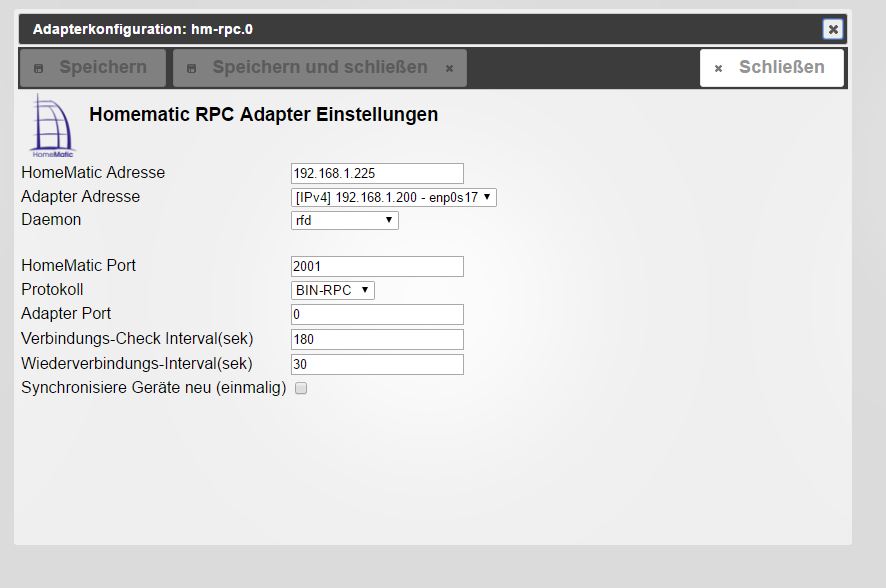

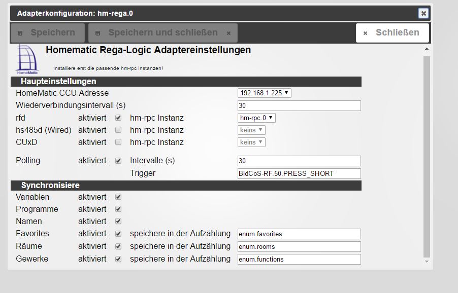

        So sieht es bei mir aus:
        du brauchst die hm-rega und hm-rpc Adapter.
        Häkchen bei "einmalig Synchronisieren" nicht vergessen!
        Worauf läuft bei dir iobroker? Windows? Ubuntu? Raspi-Debian? Dort auch "deutsches Layout und SPrache" eingestellt?
