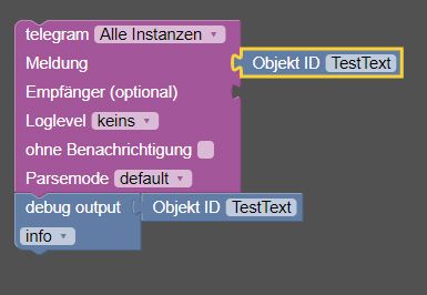

        Ich habe das kleine Skript noch mal gelöscht und neu geschrieben.
        Jetzt bekomme ich keine Fehlermeldung mehr.
        Aber als Ausgabe nicht den Inhalt sondern den Datenpunkt Namen als Ausgabe.
        • N
          Nordischerjung @Moby Dick last edited by
          @Moby-Dick
          du musst auch Wert vom ObjektID nehmen
            Moby Dick @Nordischerjung last edited by

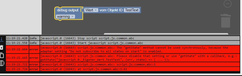

            @Nordischerjung habe ich auch schön versucht. Dann bekomme ich wieder die Fehlermeldung
            9.12.2020, 11:12:01.289 [info ]: javascript.0 (16643) Stop script script.js.common.abc
            9.12.2020, 11:12:01.418 [info ]: javascript.0 (16643) Start javascript script.js.common.abc
            9.12.2020, 11:12:01.435 [error]: javascript.0 (16643) script.js.common.abc: The "getState" method cannot be used synchronously, because the adapter setting "Do not subscribe to all states on start" is enabled.
            9.12.2020, 11:12:01.436 [error]: javascript.0 (16643) script.js.common.abc: Please disable that setting or use "getState" with a callback, e.g.: getState("javascript.0._Eigener_Wert.TestText", (err, state) => { ... });
            9.12.2020, 11:12:01.450 [error]: javascript.0 (16643) script.js.common.abc: script.js.common.abc:1
            9.12.2020, 11:12:01.453 [error]: javascript.0 (16643) at script.js.common.abc:1:61
            Dankeschön für Helfen
              Ahnungsbefreit @Moby Dick last edited by
              @Moby-Dick Zeig nochmal die Version bitte, das sollte gehen!

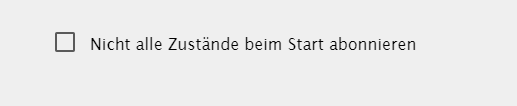

                  @Moby-Dick Guck mal in die Einstellungen vom javascript-Adapter. Die folgende Checkbox darf nicht gesetzt sein:
                    Moby Dick @Ahnungsbefreit last edited by
                    @Ahnungsbefreit Wo finde ich die Einstellung, habe ich noch nicht gefunden
                      Moby Dick @Moby Dick last edited by
                      @Moby-Dick Du bist ein Schatz LOL das war der Grund!! Note 1+

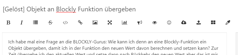

                                      @Moby-Dick In der Überschrift oben!!! So wie ich es in diesem Beispiel gemacht habe:
                                        MCU @Moby Dick last edited by
                                        @Moby-Dick Als Hilfe hier ein Video: Video Thema als gelöst kennzeichnen.flv
