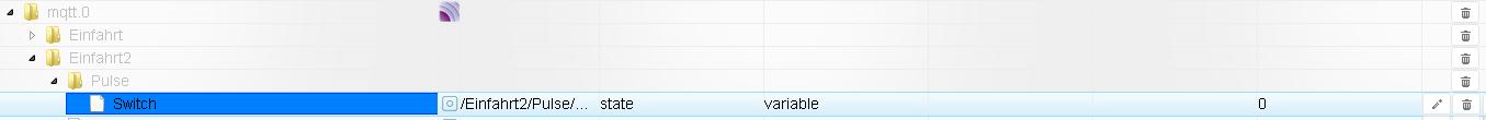

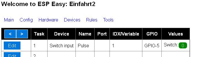

            also bei mir bekommt ioBroker das mit.
            Schalte über http und Rückmeldung kommt über MQTT.
            Sobald über http geschalten wird gibt es eine Rückmeldung und die die "Switch"-Variable ändert sich (im ioBroker und im ESP).
            Bei mir ging schalten über MQTT nicht, daher hatte ich es mal so probiert
            Kannst du mal deine Konfigs posten wenn bei Dir Schalten über MQTT geht?
