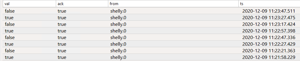

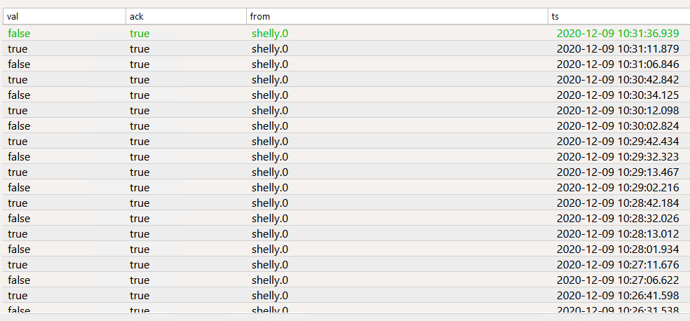

      mein Shelly1 (aktuellste FW, Static IP) verliert ständig die Verbindung:
      DP:
      shelly.0.SHSW-********.online
      Zwei Meter neben diesem Shelly1 läuft ein weitere Shelly1, allerdings mit Tasmota FW. Der Tasmota-Shelly bleibt konstant verbunden.
      Kann jemand helfen?
      Lenny.CB OpenSourceNomad 2 Replies Last reply Reply Quote 0
      • Lenny.CB
        Lenny.CB Most Active @Kuddel last edited by
        @Kuddel das schaut so aus als würde der Shelly zum Schlafen geschickt und wieder aufgeweckt.

                    @Kuddel oops.
                    seltsam find ich die regelmassigkeit...
