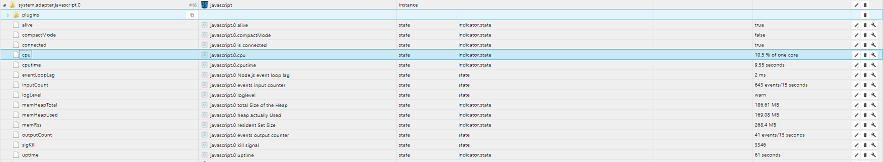

              Ich habe einen Nuc I3 (8Gen.) und ja, da läuft einiges drauf...
              Meiner Meinung nach alles im grünen Bereich
              Iobroker mit 34 Instanzen, Motioneye mit 4 Kameras
              3074656b-4c93-4eab-aaf4-116fbe495949-image.png 9cddf8e9-69b5-4abc-862b-386a545eb6bf-image.png
              Ich habe aber die Vermutung, das irgendein Script nicht optimal ist und mit einen hohen Load verursacht ?
              Es kommt so sporatisch 1-3 mal am Tag, aber unregelmäßig...
              Aber hier sieht auch alles gut aus...

                Edit: die Fehlermeldungen kommen von den Widgets vom Materialdesign, die ich in der Vis verwende. Diese können wohl über die Cloud nicht richtig verarbeitet werden... nicht schön 😞
