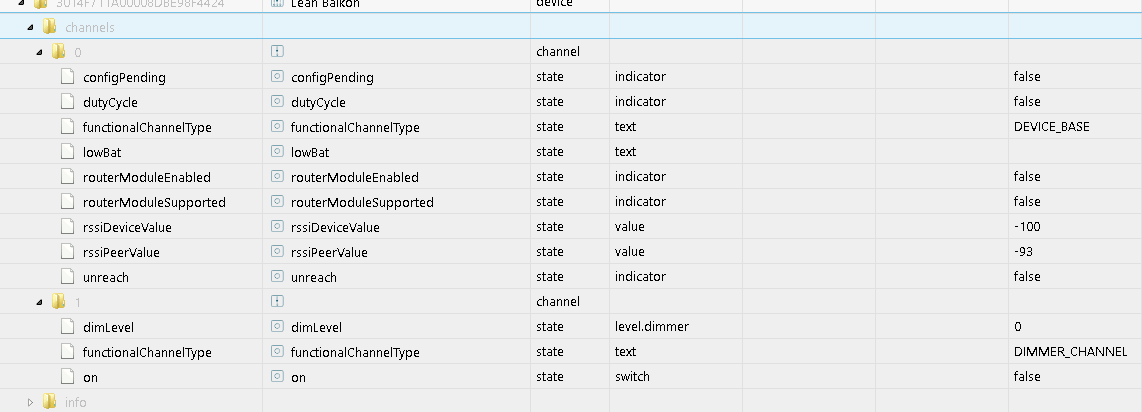

      Im iobroker hatte ich mit dem AccessPoint bei dem Gerät immer 2 Channels in den Objekten. Im Channel 0 standen Informationen wie Empfang, etc. und im Channel 1 war zum Schalten. Einmal der dimLevel, dort konnte ich den Dimmwert eingeben und einmal channels.1.on um es komplett ein und auszuschalten.

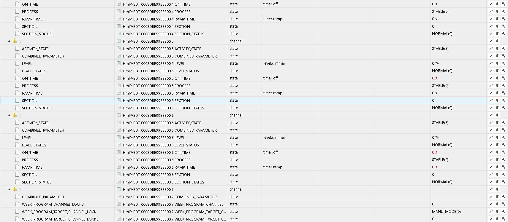

        @Kernal sagte in vom Access Point zu Debmatic - andere Objekte:
        Neu mit hm-rpc und hm-rega habe ich 8 Channels.
        Das ist der Vorteil bei CCU, die ganzen anderen Punkte werden bei IP via HAP unterschlagen.

          Mit dem Access Point sah das so aus
          Mit dem Debmatic sieht das so aus:

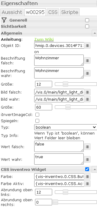

          Im VIS habe ich die inventwo Buttons eingebaut
          Diese reagieren auf true oder false Wert und werden grün wenn Sie true haben. Ich will den Dimmaktor eigentlich mit einem klick komplett (100%) einschalten oder komplett (0%) Ausschalten könnten.

            Homoran Global Moderator Administrators @Kernal last edited by
            die kenne ich nicht, aber bei den HQ on/off kann man ein min und ein max eingeben.
            Da habe ich auf den LEVEL verknüpft und max = 60 und min = 0 eingegebn. Dann wird beim Anschalten auf 60% Helligkeit (das reicht normalerweise) und mit off wieder auf aus.
            Ich habe in der Konfig deiner Widgets gesehen, dass du boolean ausgewählt hast. Was geht denn da sonst noch?
              Kernal @Homoran last edited by
              @Homoran
              Ich kann da noch statt Boolean , ein Wert angeben. Da kann ich schon 100 und 0 reinmachen. Das Problem ist, dass dieser dann nicht als aktiv angezeigt wird, wenn er nur auf 60 steht.
                Homoran Global Moderator Administrators @Kernal last edited by Homoran
                deswegen max = 60
                ab 60 ist er dann true
