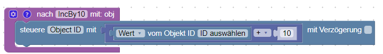

      Ich habe mal eine Frage an die BLOCKLY-Gurus: Wie kann ich denn an eine Blockly-Funktion ein Objekt übergeben, damit ich in der Funktion den neuen Wert davon berechnen und setzen kann? Zur Zeit übergebe ich den aktuellen Wert und setze dann nach Rückkehr den neuen Wert aber das ist mir zu umständlich...Also so etwa:
      Nur kann ich ja nicht ObjectID verwenden, um auf den Funktionsparameter "obj" zu referenzieren. Denke ich hier zu umständlich oder auf welchem Schlauch stehe ich gerade?!

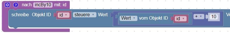

        Verwende andere Blöcke:
          Ahnungsbefreit @paul53 last edited by
          @paul53 Danke! Ich konnte mir auch nicht vorstellen, dass das nicht geht!
