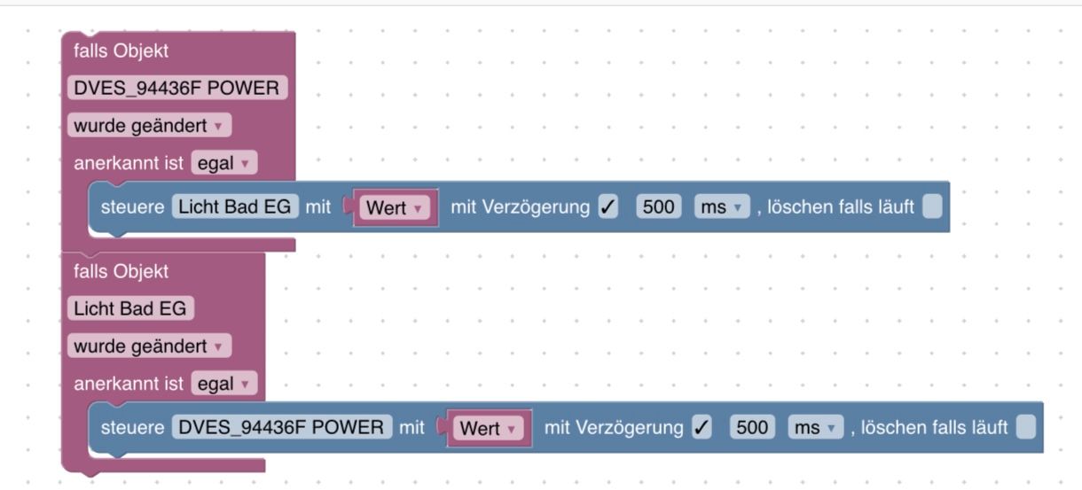

      Ich würde gerne den Wert von dem Datenpunkt „Licht Bad EG“ mit Power Datenpunkt eines Sonoffs spiegeln.
      Das heißt die beide Datenpunkte sollen immer den gleichen Wert haben egal welcher von beiden geändert wird.
      Das funktioniert grundsätzlich mit diesem blockly. Das Problem ist wenn der Lichtschalter schnell mit an aus betätigt wird bildet sich eine Schleife und das Licht wird immer an und aus geschaltet. Wisst ihr wie ich das unterbinden könnte?

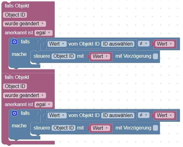

              Dann funktioniert die vorgeschlagene Methode nicht. Versuche es dann so:
                  Ok Danke. Meinst du so, oder die Objekt IDs bei falls tauschen?
                    paul53 @saeft_2003 last edited by paul53
                    @saeft_2003 sagte:
                    Ja, mit Wert des Zieldatenpunktes vergleichen.

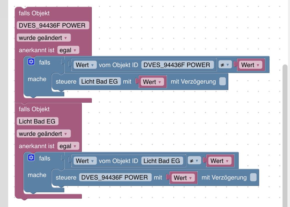

                          saeft_2003 Most Active @paul53 last edited by
                          @paul53 sagte in Wert von Datenpunkt spiegeln?:
                          @saeft_2003 sagte:
                          durch Skripte gesteuert.
                          So hab ich es jetzt probiert. Wenn man jetzt schnell schaltet, kommt manchmal noch ein zusätzlicher Schaltvorgang. Es entsteht aber nicht wie vorher eine Schleife.
                            @saeft_2003 sagte:
                            Hast Du Verzögerungszeiten aktiviert ?
                                @saeft_2003 sagte:
                                Nein.

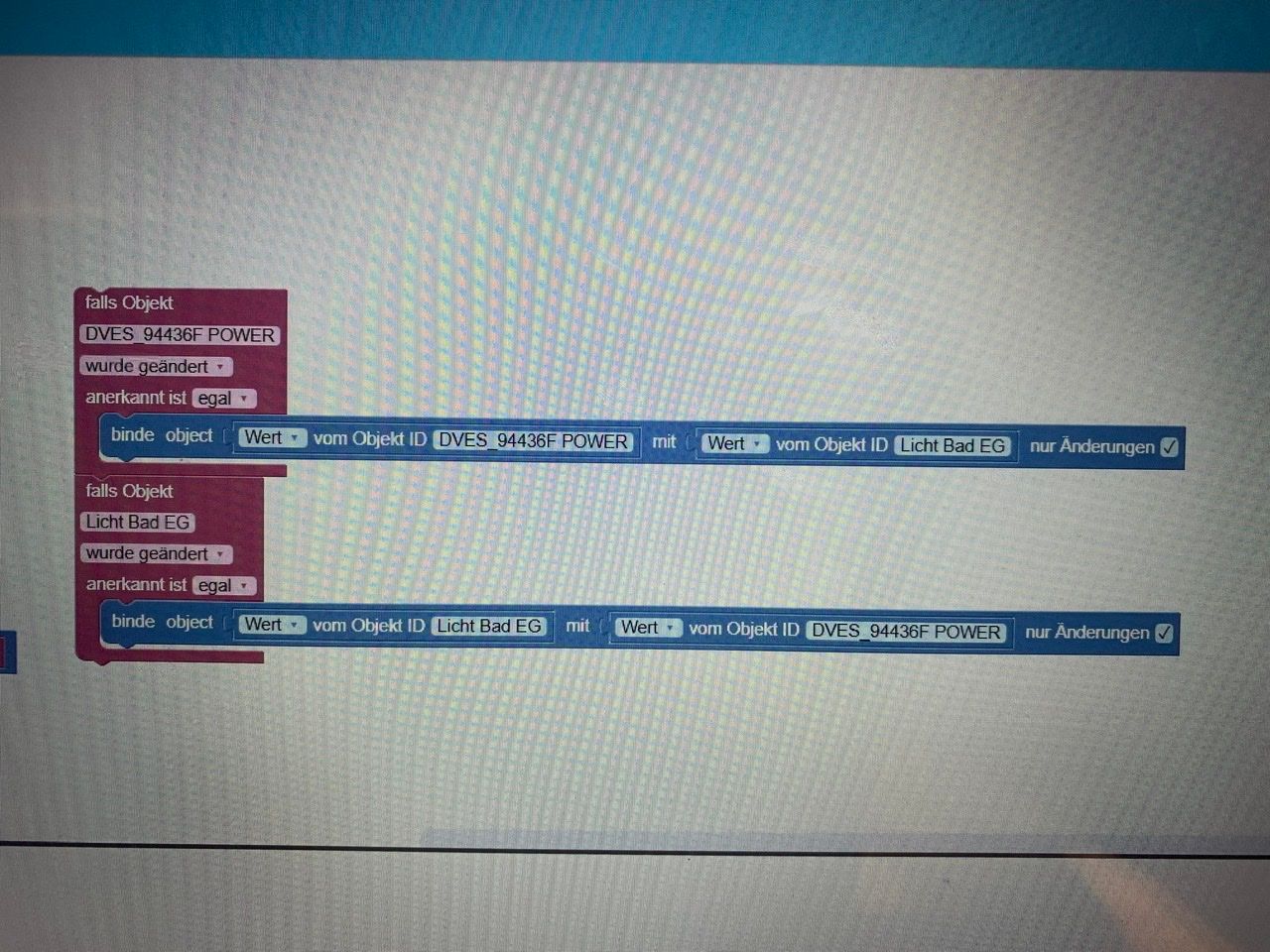

                                    Jan1 @saeft_2003 last edited by Jan1
                                    @saeft_2003
                                    Warum alles so umständlich, wenn es dafür einen eigene Block gibt, der sonst nichts benötigt?
                                    Die zwei DPs da über Kreuz rein und das wars 😉

                                      saeft_2003 Most Active @Jan1 last edited by saeft_2003
                                      @Jan1
                                      Ufff 😳 das blockly habe ich ja noch nie gesehen 🙈 vielen Dank werde ich heute Abend testen 👍
                                      So richtig?
                                        @saeft_2003
                                        Nein, da das ohne Trigger geht, ich schreib doch sonst nichts. Das Ding triggert sich selber 😉
                                          paul53 @Jan1 last edited by
                                          @Jan1 sagte:
                                          Das entspricht dem Blockly im ersten Post von @saeft_2003, nur ohne Verzögerungen.
                                            Jan1 @paul53 last edited by
                                            Du Schnellblicker 😉
                                            Das ist doch Sinn der Sache 🙂
