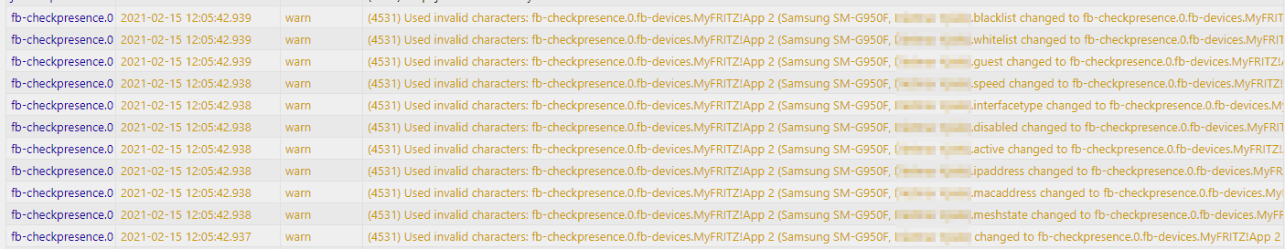

              Thomas Braun Most Active @mrbridge last edited by Thomas Braun
              @mrbridge sagte in fb-checkpresence.0 Used invalid characters:
              invalid characters
              Kann das mit dem Ü im Namen zusammenhängen?#
              [Edit:] Eher mit dem Komma.

                  Thomas Braun Most Active @sigi234 last edited by Thomas Braun
                  @sigi234
                  Es wird aber in beiden Logs das Komma durch einen Unterstrich ersetzt.
                  (Samsung SM-G930F, Carsten Brück).whitelist changed to fb-checkpresence.0.fb-devices.MyFRITZ!App 2 (Samsung SM-G930F_ Carsten Brück).whitelist
                  Das kommt vermutlich in dem Format schon vom Samsung Telefon?

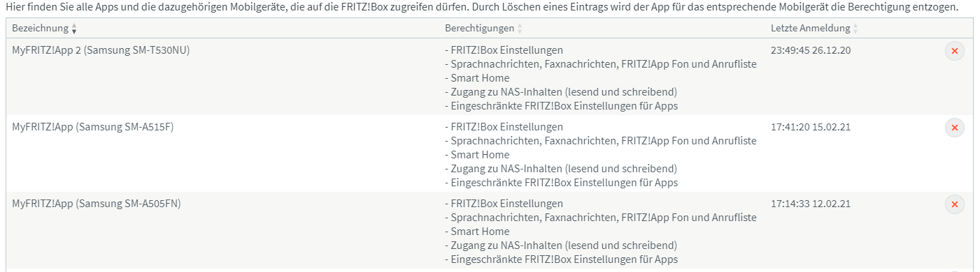

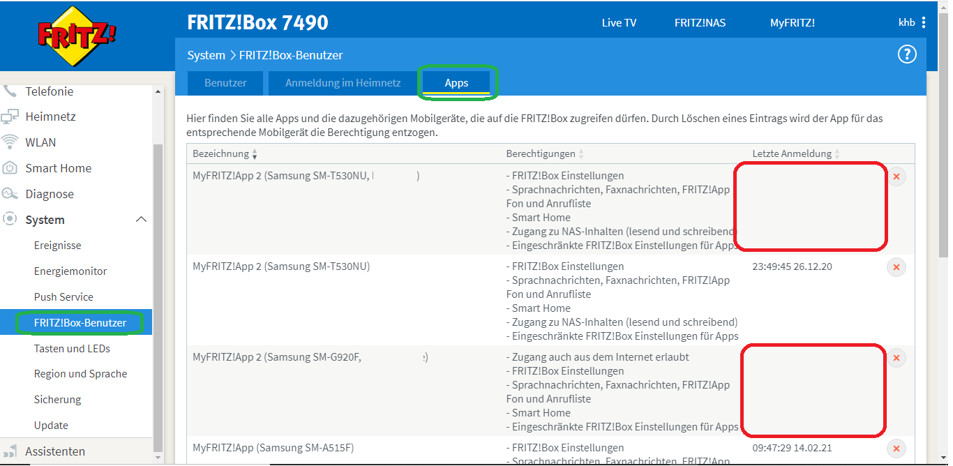

                      Hallo, ich hatte dasselbe Problem. Nach einigem Suchen hab ich Folgendes gefunden.
                      Wenn auf einem Android device einmal die Fritz App für den VPN Zugang konfiguriert wurde, gibt es in der Fritzbox einen Eintrag dazu unter System-FritzBoxBenutzer-Apps.
                      Bei mir war es so, dass dort auch sehr alte Einträge zu Geräten zu finden waren die ich längst nicht mehr nutze. Zu diesen Geräten, die die Fehler im Log produzierten, gab es jedoch unter "letzte Anmeldung" keinen Eintrag für Zeit und Datum.
                      Die Lösung: Die leeren Einträge einfach mit dem roten Kreuz rechts daneben löschen.
                      Dann im Adapter "synchronize FB Devices" anhaken, speichern und den Adapter neu starten.
                      Hoffe das hilft mal jemandem 🙂

                        Andi Luma @Aiouh last edited by Andi Luma
                        @aiouh Danke für den Hinweis , hat aber leider nicht geholfen , das "fehlerhafte" Konto war vor kurzen noch aktiv
                        Den FB Adapter gestoppt, den Eintrag aus den Objekten gelöscht ,Adapter neu gestartet, das Objekt wird wieder angelegt , nur leider kommen dann die Fehler auch wieder in log ..
                        Gib es da keine Chance das Objekt zu "blacklisten" ? ich habe es schon mit Whiteliste versucht ,also den kompletten String aus dem log, mit oder ohen , ändert leider nichts an den Warnungen

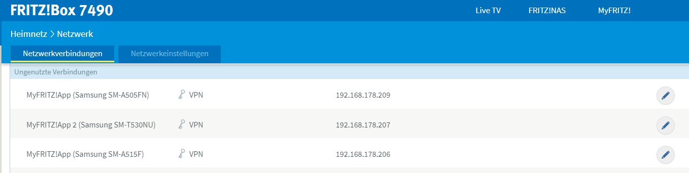

                            Hallo, was mich interessieren würde ist, ob diese Einträge dann auch unter Netzwerk in den Devices in der Fritzbox stehen. Kannst du, falls ja, mal ein Bild posten.
                              Aiouh @afuerhoff last edited by
                              @afuerhoff Ich kann Dir leider nur den Stand geben wie es jetzt aussieht, denn die "leeren" habe ich ja schon gelöscht
