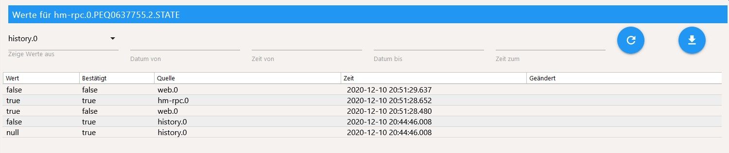

                    thomke67 @MCU last edited by thomke67
                    @MCU Meinst Du das?
                    Habe gerade versucht mich durch ein Youtube Tutorial schlau zu machen......
                    Und einmal über die Vis Web Oberfläche ein- und ausgeschaltet.
                    Ich befürchte, dass die History mir morgen das Script anzeigt indem ich den Cron Job mal gestartet habe, aber nun so nicht mehr verfügbar habe.
                    Ich müsste wissen, wie der angelegte "schedule" heißt, damit ich den irgendwie löschen kann....
                    Oder allgemein alle angelegten Cron Jobs killen. Weiß aber nicht wie.....

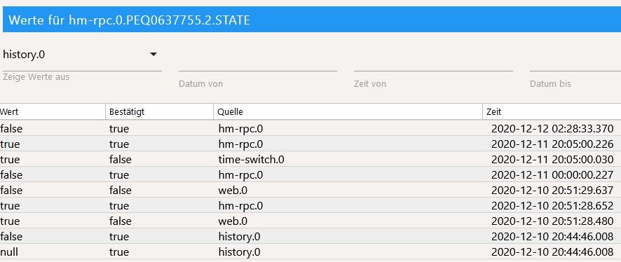

                              @MCU Hier nun die Aufzeichnung.
                              Hilft mir aber nicht, da ich in der Suche von Blockly nichts finde.
                                MCU @thomke67 last edited by MCU
                                @thomke67 Nach dem Log wird die Lampe oder das Gerät von time-Switch.0 eingeschaltet; was ist das für ein Adapter und ist da ein Schedule drin?

                                    MCU @Homoran last edited by
                                    @Homoran Danke. Das ist dann ja ein Scheduler. @thomke67 Da scheint dann ein Job definiert zu sein, der die Lampe dauernd einschaltet und kein Script.

                                        thomke67 @OliverIO last edited by
                                        @MCU & @Homoran Ihr seid die Besten. Vielen Dank!
                                        Ich hatte mal mit dem Adapter experimentiert aber das Widget im VIS wieder gelöscht. Deshalb war ich auf der falschen Fährte! Ohne Euch hätte ich mich zu Tode gesucht!
                                        Das wird nun gelöscht und dann sollte es gut sein, oder?
                                        @OliverIO Danke für den Hinweis. Das werde ich mal ausprobieren, wenn alles in der Reihe ist. Nicht, dass ich mir wieder selber "ein Füßchen stelle"!
                                          Homoran Global Moderator Administrators @thomke67 last edited by
                                          @thomke67 sagte in Cron Job stoppt nicht:
                                          passt!
