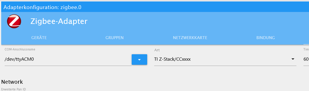

      Moinsen,
      ich arbeite noch nicht sehr lange mit dem iobroker und habe bisher nur zwei Bewegungsmelder, die Lampen im Flur und Treppenhaus steuerten. Diese Arbeit hat er aber nicht durchweg erledigt. Ich hatte immer wieder Ausfälle, die nicht reproduziert werden konnten. In der Regel half ein Neustart des Rechners.
      Nun geht gar nichts mehr. Das Lämpchen vor dem Zigbee bleibt im ioBroker auf orange:
      Hier das LogFile von heute morgen:

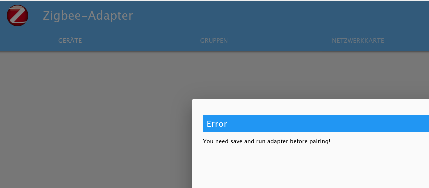

          Wenn ich im ioBroker auf den zigbee-Adapter gehe, bekommen ich folgende Fehlermeldung:
          Error
          You need save and run adapter before pairing!
          Adapter Version ist, wie oben zu sehen, 1.3.1.
          Das riecht ein bisschen nach Hardwareproblem, oder?

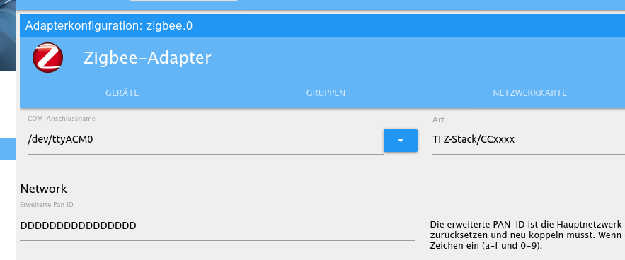

            @mawspitau hast Du denn bim zigbee-Adapter den richtigen Anschluss angegeben?
            ls -l /dev/serial/by-id

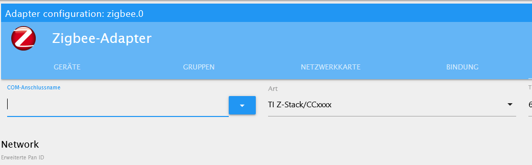

                    lrwxrwxrwx 1 root root 13 Dez 10 08:36 usb-Texas_Instruments_TI_CC2531_USB_CDC___0X00124B0014D9D430-if00 -> ../../ttyACM0
                    Ich habe sowohl /dev/ttyACM0 als auch /dev/serial/by-id/usb-Texas_Instruments_TI_CC2531_USB_CDC___0X00124B0014D9D430-if00 versucht.
                    Kein Erfolg.

                      guergen @mawspitau last edited by guergen
                      @mawspitau /dev/serial/by-id/ttyACM0 wäre der richtige Eintrag, sonst findet der Adapter den Stick nicht
                        ??? Sorry, aber das stimmt doch so nicht, oder?
                        pi@roberta:~ $ ls /dev/serial/by-id/ttyACM0
                        ls: Zugriff auf '/dev/serial/by-id/ttyACM0' nicht möglich: Datei oder Verzeichnis nicht gefunden
                        ls -l /dev/serial/by-id/usb-Texas_Instruments_TI_CC2531_USB_CDC___0X00124B0014D9D430-if00
                        lrwxrwxrwx 1 root root 13 Dez 10 08:36 /dev/serial/by-id/usb-Texas_Instruments_TI_CC2531_USB_CDC___0X00124B0014D9D430-if00 -> ../../ttyACM0
                        Dort wird ja auch gesagt, dass es sich bei dem by-name-Namen nur um einen Link auf den ttyACM0 handelt, der zwei Verzeichnisse weiter oben liegt, sprich: /dev/ttyACM0
                        zigbee.0	2020-12-10 10:11:17.819	error	(2478) Error: Error while opening serialport 'Error: Error: No such file or directory, cannot open /dev/serial/by-id/ttyACM0' at Znp.<anonymous> (/opt/iobroker/node_modules/zigbee-herdsman/dist/ad
                        q.e.d.

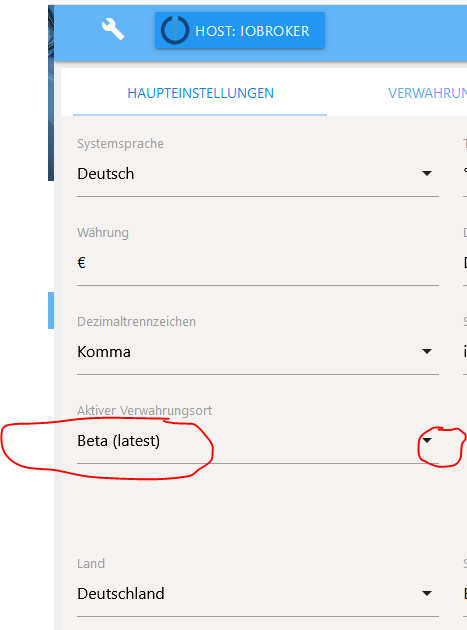

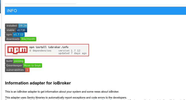

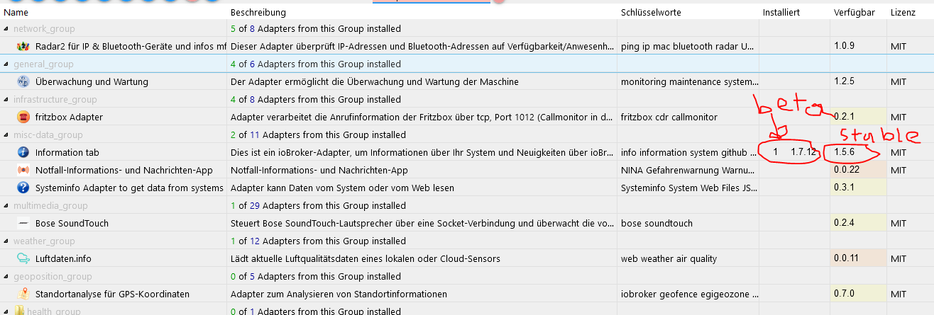

                          @mawspitau Es geht um die Adapter, die scheinen zum Teil auf der Beta-Version zu laufen, ich kann das bei mit unter dem Schraubenschlüssel im IoBroker einstellen und so nachsehen, auf welcher Version Du bist. Den Eintrag, den ich Dir gesendet habe ist der, den du beim Zigbee-Adapter als Schnittstelle eingeben musst.
                          ba47a3d4-1791-4d62-b1d9-58431221b840-grafik.png 22bfc3e2-a7c4-4ee5-a81f-1d89512f6fa6-grafik.png 6e978a2e-dc34-44b5-82ff-e64c80165bd0-grafik.png
                          Du hast die Version 1.7.10 vom Info-Adapter.
                          Zigbee ist bei Dir 1.3.1, stable wäre 1.0.4; die neuste Version ist allerdings 1.4.0

                              Du bist mit Deinen Versionen irgendwas zwishcen beta und stable...
                              Hast Du mal updates gemacht? Grade in den Beta-Versionen stellen sich gerne mal Fehler ein, die irgendwas nicht so laufen lassen, wie sie sollen
                              • G
                                guergen @guergen last edited by
                                IoBroker ist und bleibt mit den Beta-Adaptern eine Bastelbude...

                                  /dev/ttyACM0 müste es tatsächlich sein.... das andere funktioniert auch manchmal 🙂
                                  Aber halt nicht immer

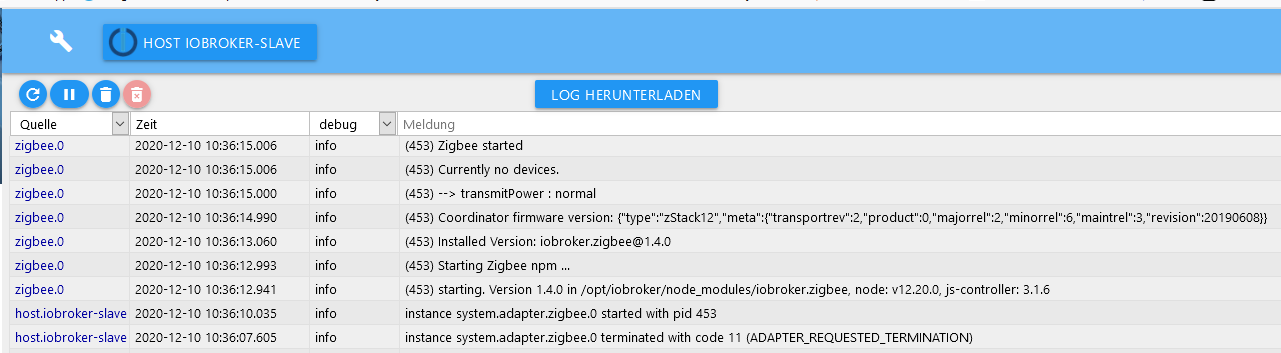

                                    habe meinen CC2531 grade mal auf dem Slave gemountet... grün:

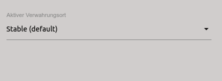

                                      Der Schalter stand immer auf stable... Habe den noch nie angefasst.
                                      Stable vom Informations-Adabter ist 1.7.10
                                      Das freut mich SEHR für Dich... bei mir bleibt er gelb... 😞

                                            @mawspitau der info ist bei mir auch grade auf 1.7.10 umgesprungen... war wahrscheinlich noch im Cache...
                                            Grade gesehen dass sich das bei mir bei allem Adaptern geändert hat.... lösche den Cache so selten )
