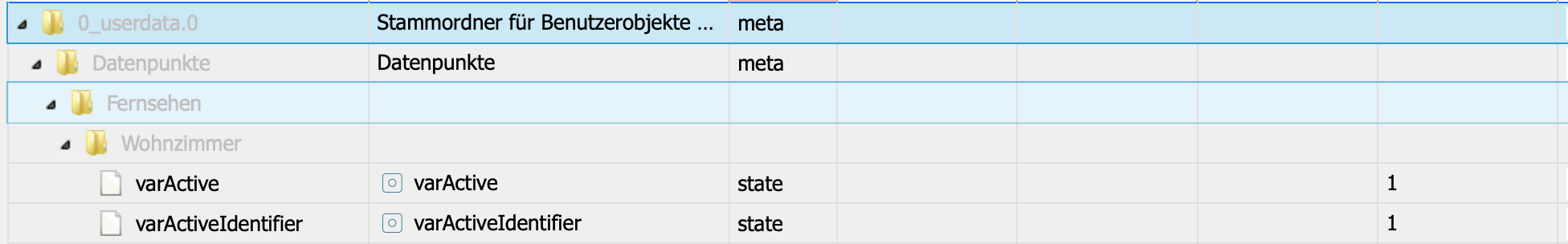

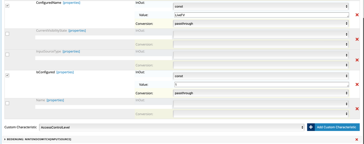

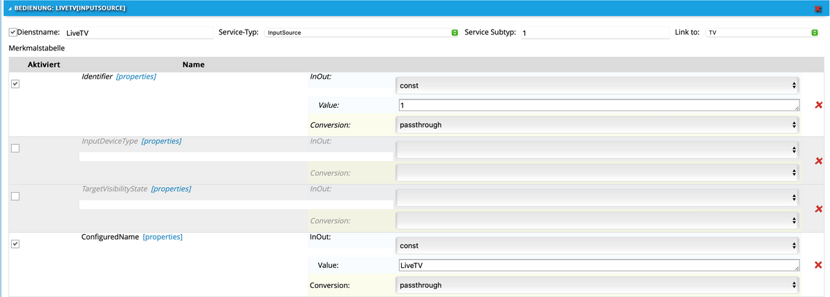

      in der aktuellen Master von Yahka gibt es endlich die Möglichkeit ein eigenen TV Service in Homekit zu erstellen und die Daten für die Steuerung eines Harmony Hubs zu verwenden. Vorraussetzung ist, das man den TV Service nach dieser Anleitung erstellt. Dafür muss in 0_Userdata.0. zwei neue Datenpunkte erstellt werden.

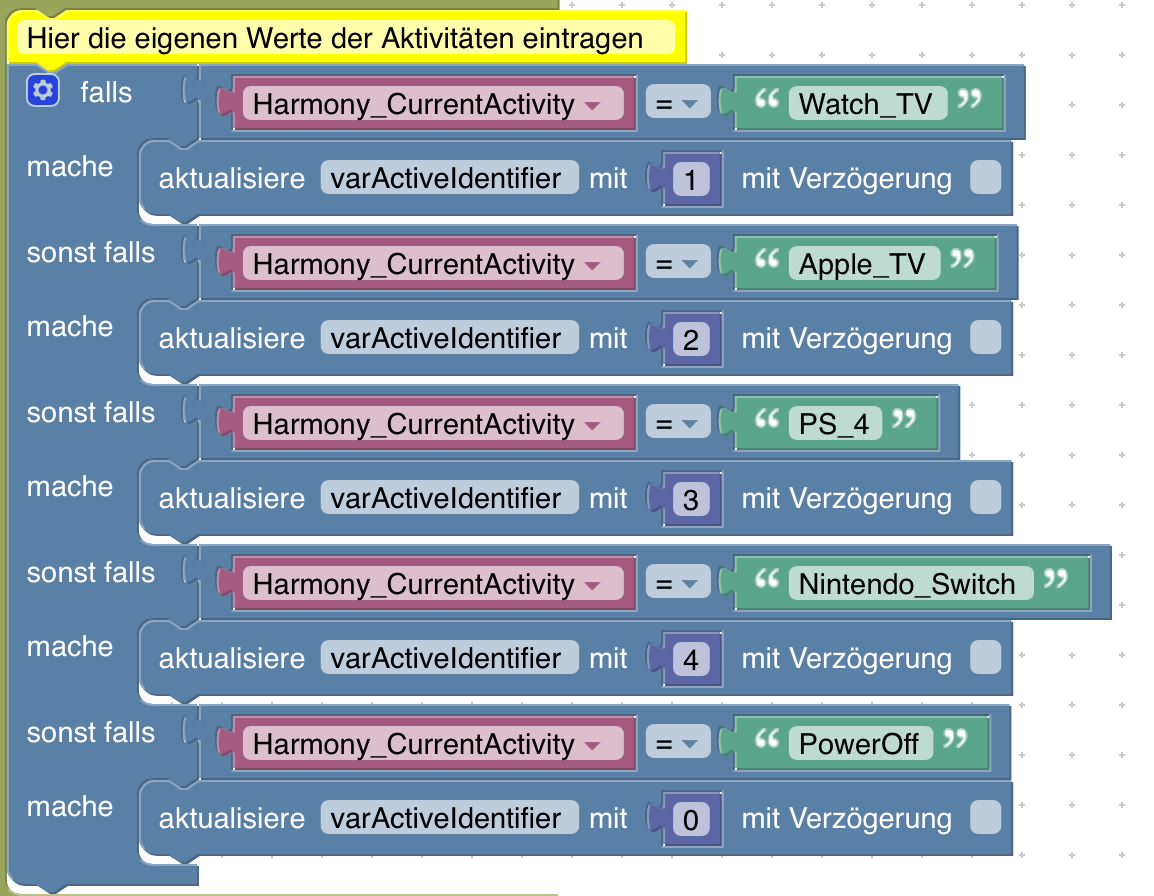

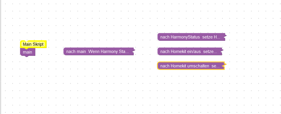

      Danach kann man das von mir erstellte Blockly nutzen. Es muss nur an das eigene System angepasst werden also solltet ihr jeden Wert kontrollieren ob das so passt und ggf. abändern.

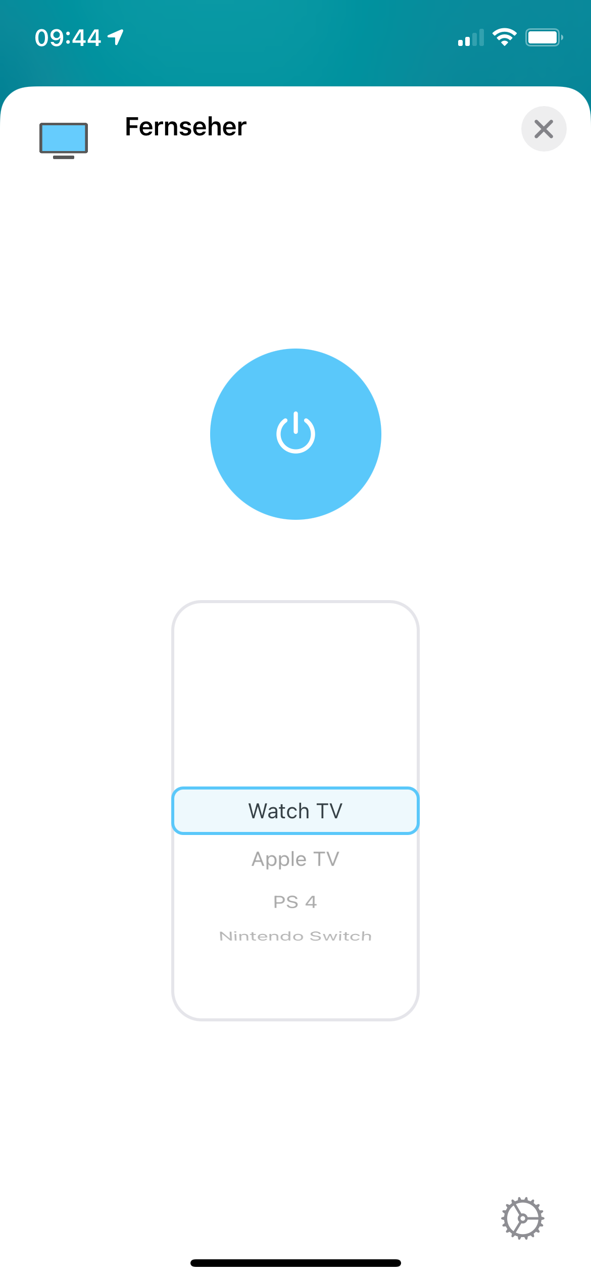

        @ciddi89 kann man somit auch auch zu Siri sagen, Hey Siri, schalte Fernseher auf "Watch TV", "Apple TV" oder "PS 4"?
        Ich habe das schon bei mir gemacht aber das Gerät nicht als Extra Bridge hinzugefügt. Bei kann ich die einzelnen Eingänge nicht per Sprachbefehl steuern. Da geht bei mir nur an/aus und Lautstärke.
          A Former User @el_malto last edited by
          Hallo @el_malto ,
          Das funktioniert in beiden fällen nur wenn du dafür Szenen erstellst. Einfach Szene erstellen, dort den den TV wählen, länger drauf drücken und dann die Aktion wählen, z.B. Apple TV. Erst dann kann man es mit Siri steuern mit zb. Schalte Apple TV ein. 🙂

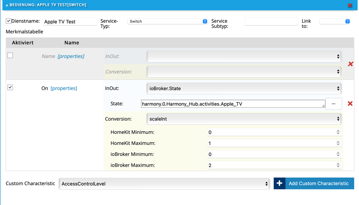

                              Da ich gerne für jede Aktivität einen Button in Homekit hätte, kannst du mir sagen wie die Einstellungen in Yahka dafür sein müssen?
                              Die Einstellung sehen wie folgt aus:
                              So müsstest du für jede gewünschte Aktivität einen Schalter erstellen. In harmony.0.Harmony_Hub_activitvies sind die Aktivitäten dazu. In meinem Versuch funktioniert das und die andere Aktivität die Aktiv war stellt sich dann auch auf Aus.
                              Eine kleine Anmerkung noch zu den einzelnen Schalter: Wenn du in Homekit dann auf den Schalter drückst. Geht dieser erst wieder auf 0 und dann erst nach 1-2 Sekunden zeigt er erst an das die Aktivität an ist. Das liegt daran weil in der Zwischenzeit der Wert der Aktivität "1" ist wenn man diesen aktiviert und wenn Sie fertig und vollständig läuft dann auf "2" geht. Deswegen in Yahka den scaleint mit 0-1 in Homekit und 0-2 in ioBroker da Homekit normalerweise mit einem Wert von 0-1 rechnet. Nicht das du beim ersten mal denkst "ey das funktioniert ja garnicht" 😄 Dauert halt je nachdem wie lange die Harmony braucht das umzustellen.

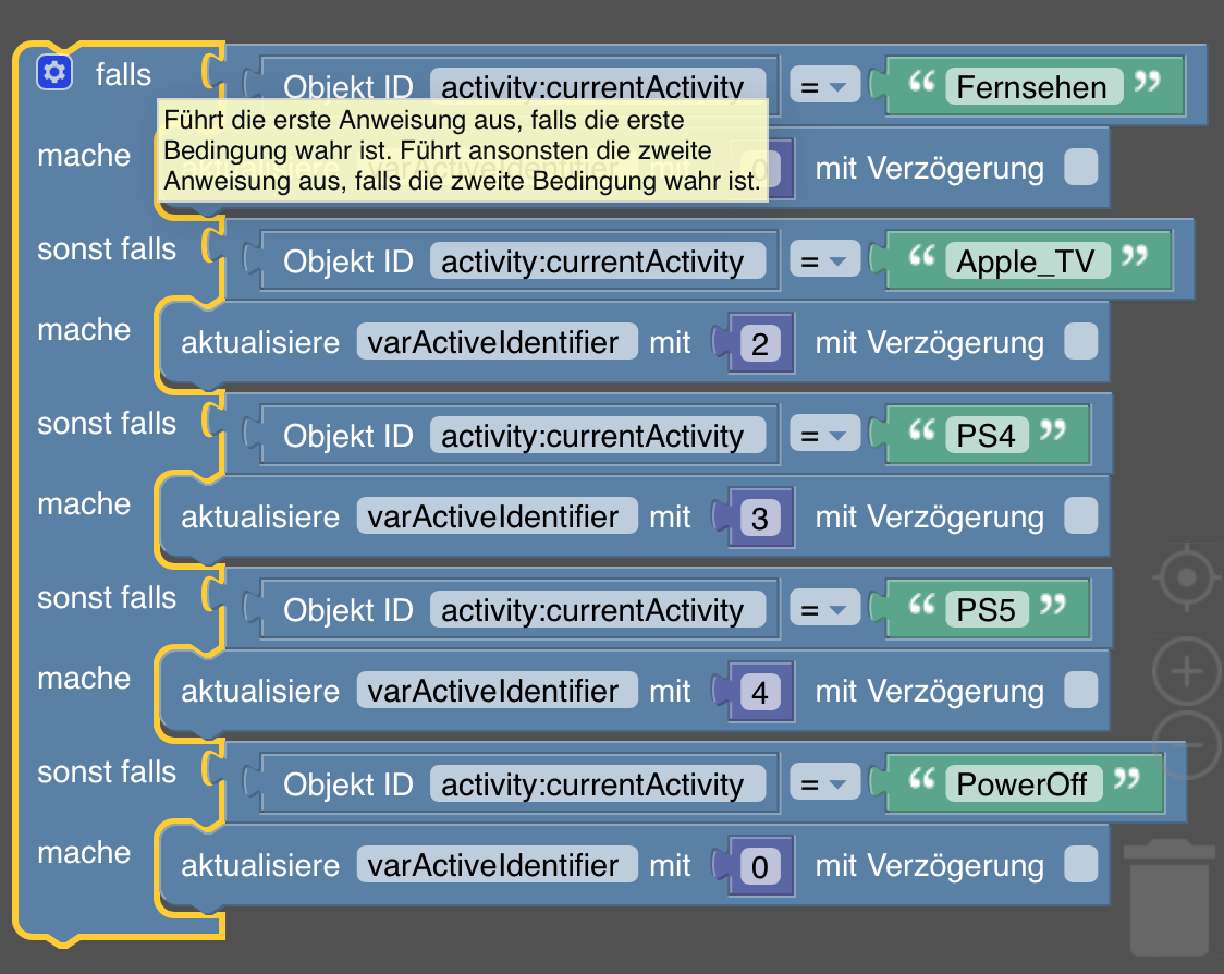

                                    Seb2908 last edited by
                                    anbei ein Screenshot des Blockly. Ich habe auch gerade gesehen, dass ich wohl den falschen Baustein verwende um den Zustand der HarmonyActivity abzufragen. Aber einen anderen habe ich nicht gefunden. Jedenfalls keinen der passt
                                    Danke für die Hilfe 🙂
                                      A Former User @Seb2908 last edited by
                                      @seb2908 oh ja da fehlt noch einiges. 🙂 Aber ist nicht schlimm. Guck mal in mein Anfangspost da im Spoiler ist der Link zu meinem Script. Lade den mal runter und importiere den in deinen Blockly. Mit rechts Klick und dann „Baustein entfalten“ kannst du die rosanen? Bausteine entfalten und kannst das dann für dich anpassen damit es bei dir läuft.
                                        Seb2908 @Guest last edited by
                                        @ciddi89
                                        Ähm, oh ja. Nun macht es auch Sinn und ich habe versucht herauszufinden, wie diese paar Zeilen auf dem Screenshot, diese ganzen Aktionen steuern sollen.
                                        Vielen Dank. Jetzt läuft es 🙂
