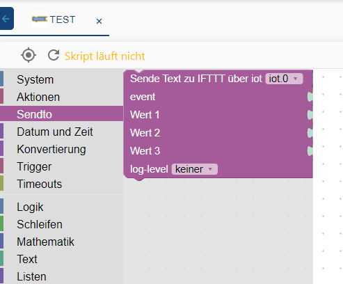

      Hallo habe plözlich das Problem das im Bocky unter den Sendto Optionen nichts mehr auswählbar ist .

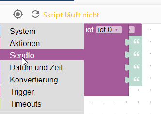

      javascript - ioBroker.png Wenn ich ´dann auf einen anderen reiter gehe und anschließend auf Sendto dann sieht man zumindest einen block:
      aber ich kann diesen immer noch nicht auswählen. Im Moment helfe ich mir mit der Importier Funktion aber ich hoffe das Ihr eine Idee habt was bei mir falsch läuft. Alle Adapter sind aktuell.
      Alle anderen Reiter Funktionieren!
      Danke für eure Ideen

                        Ich habe eine Sicherung aus dem November zurückgespielt, da war der Java Adapter noch 4.9.3, dann habe ich den Java Adapter auf die neuste Version gebracht: 4.10.8 und es lief weiterhin, an der Version hat es wohl auch nicht gelegen.
                        Dann alle Adapter nachgezogen. Komischer Weise ist der Fehler jetzt weg(?)
                        Zeigt aber wieder wie wichtig regelmäßiges sichern ist.
                        Ich muss mir irgendwas beim updaten zwischen November und jetzt eingefangen haben.
                        Mein Tipp mal die Sicherung vor ein paar Wochen einspielen und dann mal testen (Ich mache immer Voll Sicherung iobroker Verzeichnis auf meinem NAS.
                        Wenn Ihr dazwischen nicht Zuviel geändert habt die betroffenen Scripte, Datenpunkt oder Phrasen im Note++ sichern und dann Backup einspielen, Adapter updaten, dann die Scripte aktualisieren (Cope Paste) datenpunkte und Phrasen ggf. anpassen das war bei mir die Lösung.
