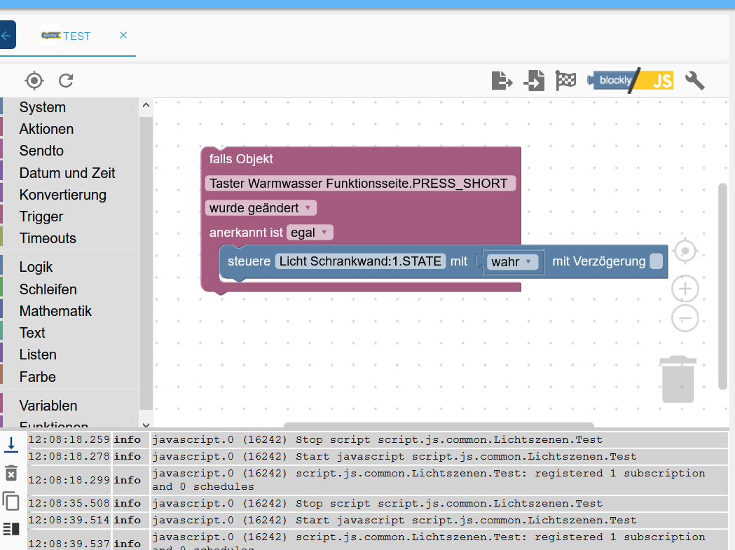

      ich wollte in den letzten Tagen eine Zeitsteuerung einrichten, die die Weihnachtsbeleuchtung um das Haus bis auf Fr u. Sa 22:30 Uhr ausschaltet. An diesen beiden Tagen darf sie länger an bleiben. Ich habe die Schaltung bereits über Homematic realisiert, wollte jedoch früher oder später ganz auf den ioBroker wechseln. Also hatte ich mir ein Script mit Cron erstellt, die den CCU3 eigenen BidCos-RF Taster betätigen sollte. Hat nicht geklappt...
      Jetzt habe ich mir - nur zum Test ein kleines Skript erstellt:
      Jedoch auch das funktioniert nicht. Das Skript liegt im Ordner common, wo jedoch auch andere Scripte liegen, die offensichtlich noch funktionieren, die aber vor einigen Monaten erstellt wurden. Kann es mir etwas zerschossen haben, oder ist ein Denkfehler meinerseits der Grund am kläglichen Scheitern mit der Materie?

        @Gezi70 ich würde als ersten Schritt ein Debug-Baustein über dem steuere-Bauteil einbauen und gucken ob was im log kommt nach dem Drücken.
        Edit: wechselt der Taster überhaupt zw. true/false? Eventuell auf Aktualisierung triggern und nicht Änderung.
          paul53 @Gezi70 last edited by
          @Gezi70 sagte:
          PRESS_SHORT ist immer "wahr" und aktualisiert beim Tastendruck nur den Zeitstempel: Auf "ist wahr" oder "wurde aktualisiert" triggern.

            @lobomau Danke für die schnelle Antwort.
            Den Debug Baustein habe ich gerade eingebaut - da erscheint nichts im Log...
            • G
              Gezi70 @paul53 last edited by
              @paul53 Danke, das war es. ☺

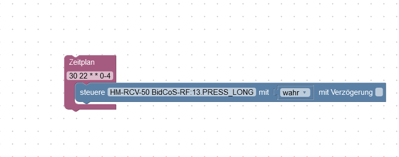

                    @Homoran Ich habe es folgendermaßen gedacht:
                    Das sieht im Blockly dann so aus: Screenshot (2).png
                    Als Skript dann: schedule("30 22 * * 0-4", function () {
                    setState("hm-rpc.1.BidCoS-RF.13.PRESS_LONG"/HM-RCV-50 BidCoS-RF:13.PRESS_LONG/, true);
                    Bei der Auswahl von BidCos_RF 13 steht dieser aber bereits auf true, wobei ich mit wrong auch keinen Erfolg erzielte.
