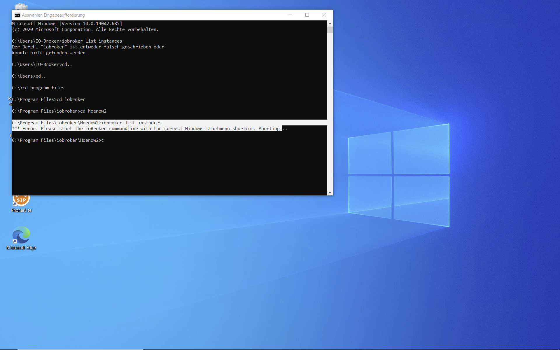

                datenkrake156 @sigi234 last edited by
                @sigi234 sagte in Kein Zugriff mehr auf IO-Broker nach Update Admin-Adapter:
                iobroker list instances
                Hallo Sigi,
                vielen Dank. Von Dir habe ich mir einige Ideen für den wetter-View gemaust. Ich hoffe, ich habe die Eingabe an der Richtigen Stelle gemacht, leider ohne Ergebnis:

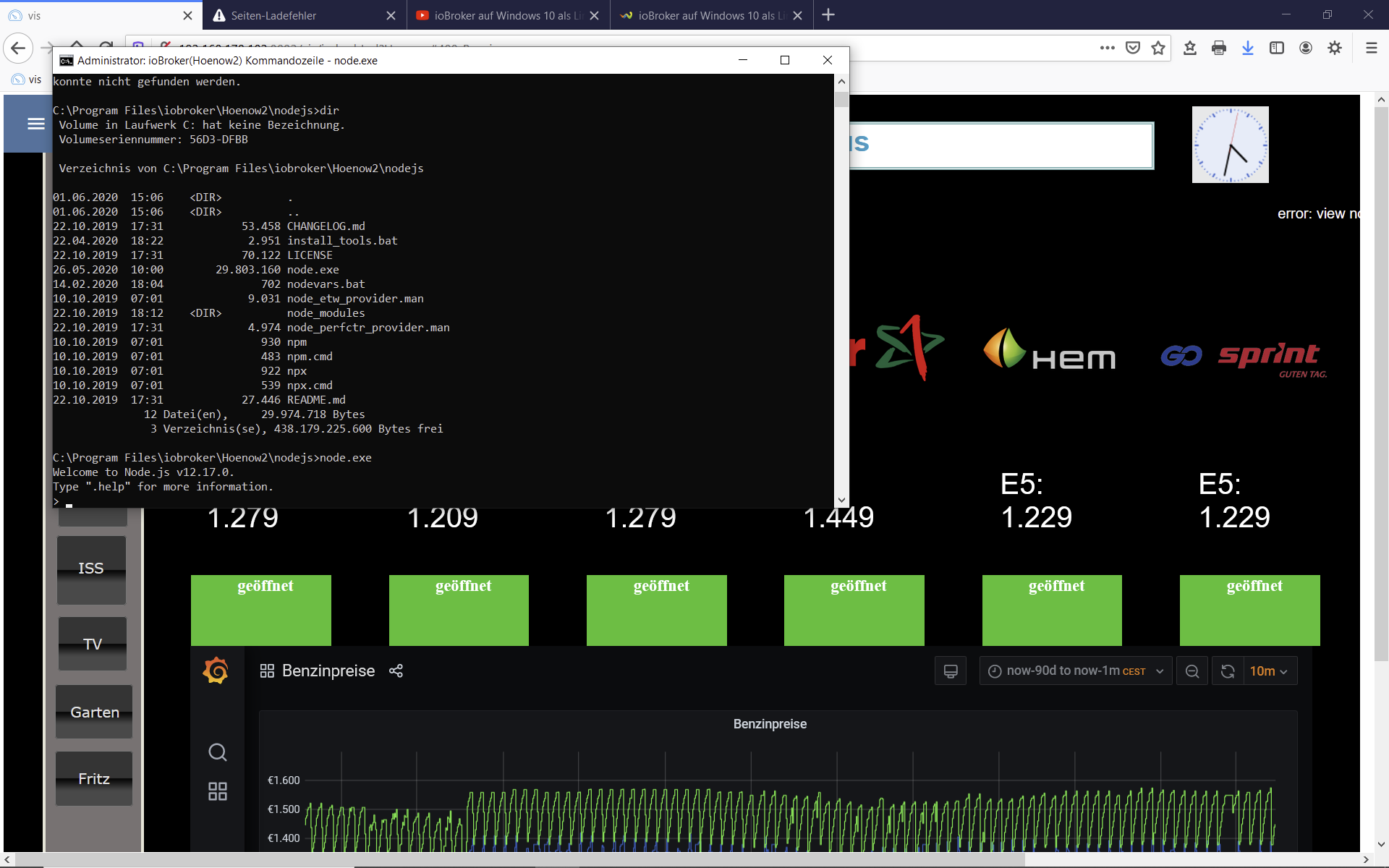

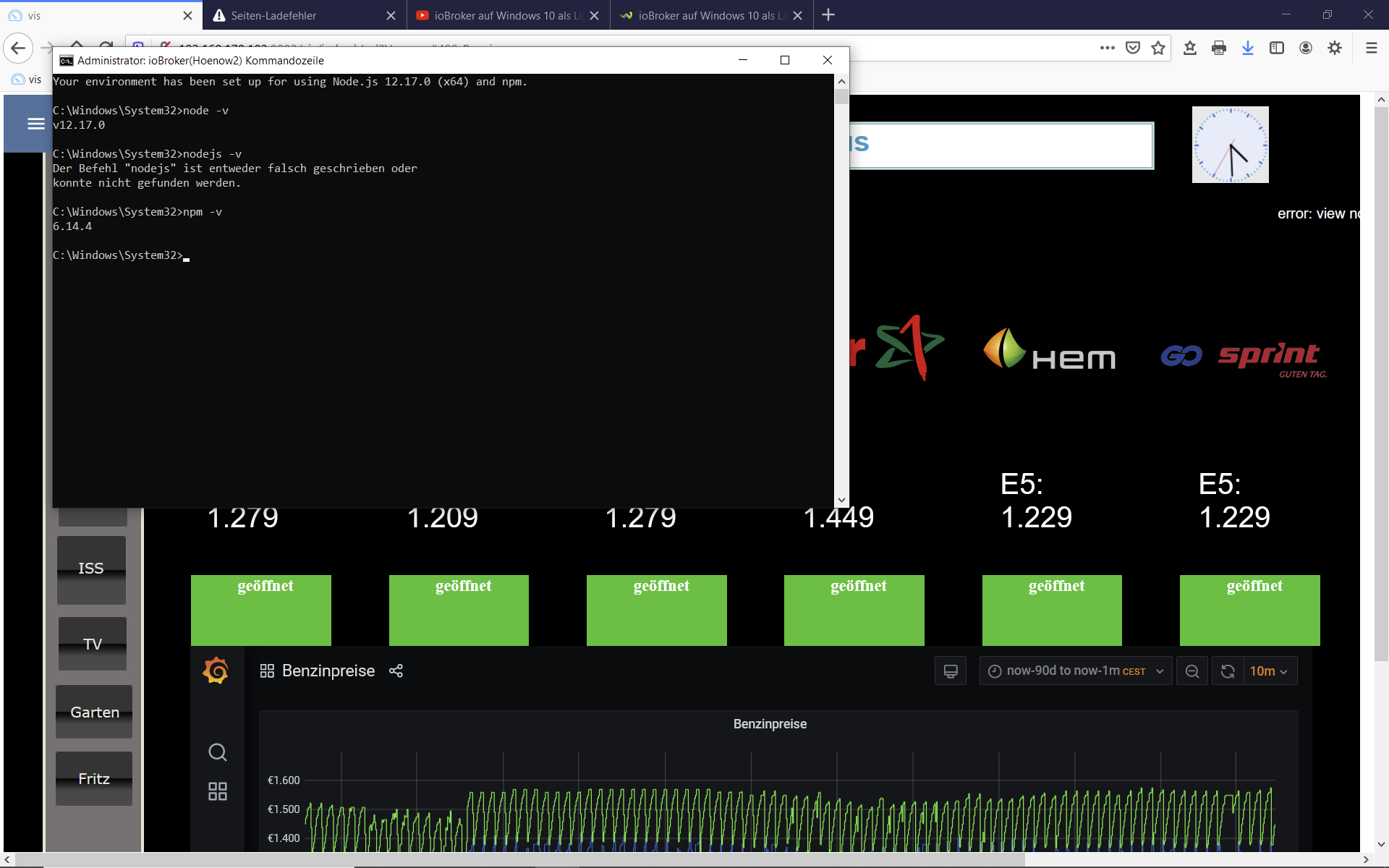

                    @sigi234
                    Hallo Sigi,
                    die Installation vor ca. 6 Monaten war eine Katastrophe. Das Tool aus dem Downloadbereich setzte auf Node 10 auf, einige Adapter verlangten aber Node 12.
                    In den Untiefen des Forums hatte ich dann eine Anleitung gefunden, nach der ich manuell das Node-update durchgeführt habe. Seit dem funktionierte IO. Er hängt sich zwar immer mal auf, aber das ist jetzt ein anderes Thema.
                    Node und npm
                    Nodejs
                    Für list instances gab es nur Fehlermeldungen.
                    Homoran sigi234 2 Replies Last reply Reply Quote 0

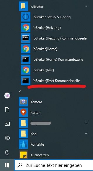

                        sigi234 Forum Testing Most Active @datenkrake156 last edited by sigi234
                        @datenkrake156
                        wenn du mit den Installer installiert hast dann hier:
                        Das kennst du?
                        https://forum.iobroker.net/topic/33421/iobroker-unter-windows-installieren-ohne-installer/125
